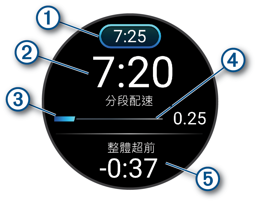

開始 PacePro 計畫
開始 PacePro 計畫之前,您必須先從您的 Garmin Connect 帳戶下載計畫。
  1. 在時間錶面,按下 鍵。
  2. 選擇一個戶外跑步活動。
  3. 長按 鍵。
  4. 選擇 訓練 > PacePro計畫。
  5. 選擇一個計畫。
  6. 按下 鍵。
小秘訣:接受 PacePro 計畫前,可先預覽分段時間、海拔圖及地圖。
  1. 選擇 接受計畫 以開始計畫。
  2. 如有需要,選擇 以啟用路線導航。
  3. 按下 鍵以開始活動計時。
①
目標分段配速
②
目前分段配速
③
分段完成進度
④
分段剩餘的距離
⑤
整體超前或落後目標的時間
小秘訣:您可以長按 鍵,然後選擇 停止PacePro > 以停止 PacePro 計畫。活動計時器會繼續計時。
