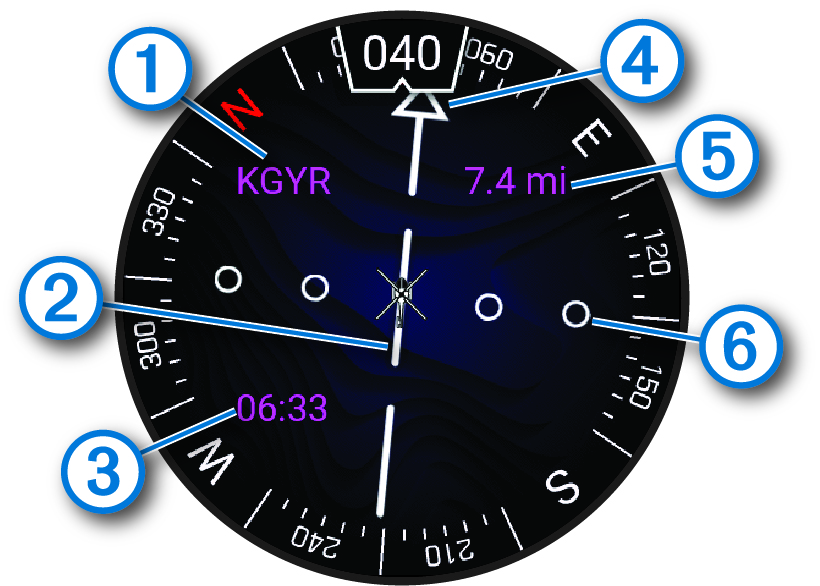

水平狀態指示器(HSI)
警告
本手錶用途並非提供主要飛航資訊,僅能做為輔助使用。
①
機場識別碼。
②
航線偏離指示(CDI)。表示您與目標航線的相對關係。
③
預計飛行時間(ETE)。
④
航向指示,表示正在接近或遠離目的地。
⑤
到選定機場的距離。
⑥
航線偏離距離。圓點表示偏離航線的距離。最多兩點的距離等於 2.5 海里。
