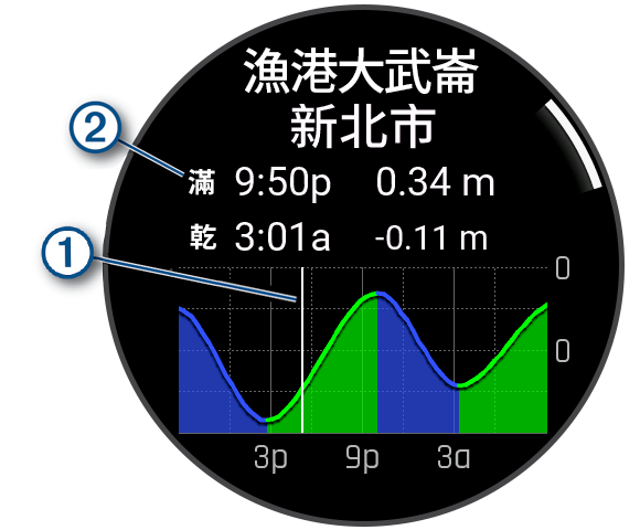

畫面出現當日的 24 小時潮汐圖,包含目前潮高 ① 以及下次滿潮與乾潮 ② 的資訊。
