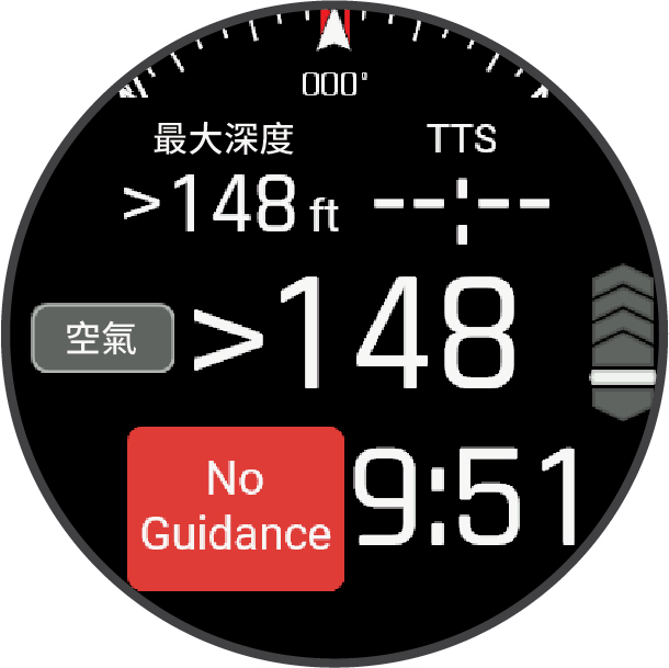

超過深度限制
警告
如果您的手錶超過其 40 公尺的潛水深度等級及 45 公尺的潛水深度限制,手錶將停止回報深度數值,直到您上升至深度限制以上。
注意
如果您的手錶在潛水期間超過 45 公尺的深度限制,則接下來的 24 小時內,您將無法開始任何水肺潛水活動。
您的手錶經過潛水認證至 40 公尺(131.2 英呎)的潛水深度等級。當您超過 45 公尺(147.6 英呎)的潛水深度限制時,手錶將停止回報深度,畫面中也會出現 沒有指引。當您上升到 45 公尺(147.6 英呎)以上時,手錶會繼續回報深度。在剩餘潛水期間將無法計算需要正確組織負荷的資訊,包括免減壓極限(NDL)、停留時間與返回水面時間(TTS)。
潛水期間超過潛水深度限制後,將會鎖定 水肺潛水 活動 24 小時,以避免不正確的指引。超過手錶的潛水深度等級後,不能停用 減壓鎖錶 功能(進階潛水設定)。

無法取得減壓/免減壓極限指引。
您已經超過手錶的潛水深度限制。
在剩餘潛水時間內,無法取得需要正確組織負荷的資訊,包括免減壓極限(NDL)、停留時間與返回水面時間(TTS)。NDL 欄位替換為警告訊息。
