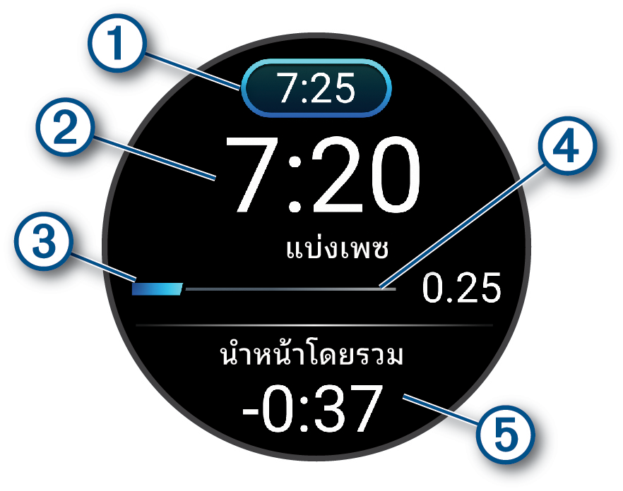

เพซการแบ่งเป้าหมาย
การแบ่งเพซปัจจุบัน
เพซที่สำเร็จแล้ว
ระยะทางเพซที่เหลือ
เวลาโดยรวมก่อนหรือหลังเวลาเป้าหมายของคุณ
ข้อแนะนำ: คุณสามารถกด ค้างไว้ และเลือก หยุด PacePro > เพื่อหยุดแผน PacePro ตัวจับเวลากิจกรรมยังคงทำงานต่อไป
