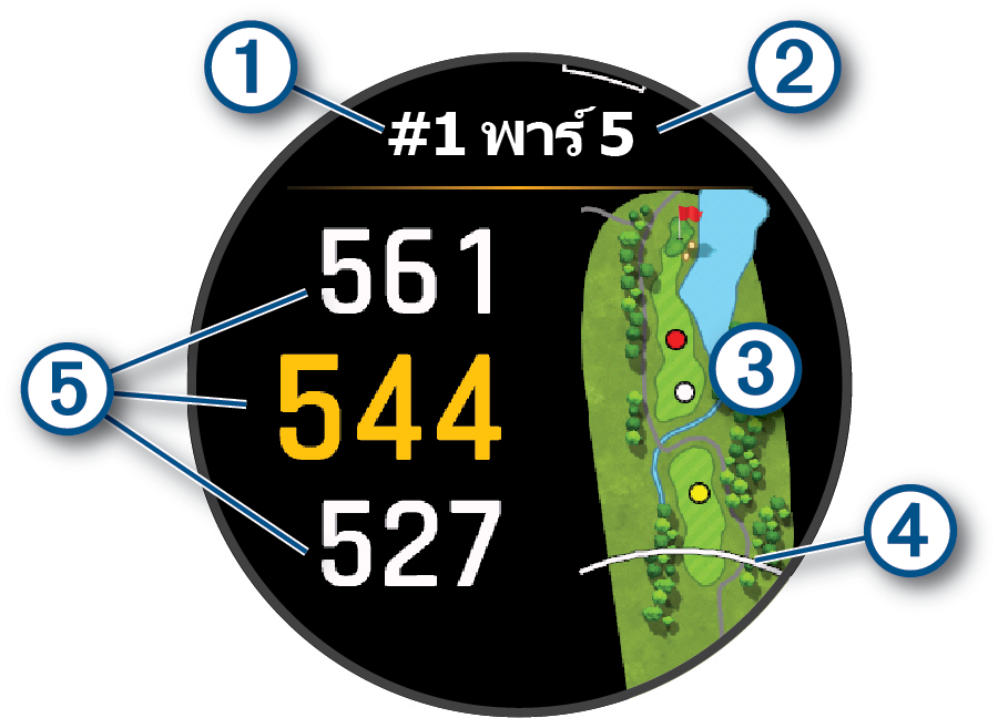

หน้าจอข้อมูลหลุมปรากฏ
เลขหลุมปัจจุบัน
พาร์ของหลุม
แผนที่ของหลุม
ระยะทางไดร์ฟจากกล่องที
ระยะทางไปยังด้านหน้า ตรงกลาง และด้านหลังของกรีน
