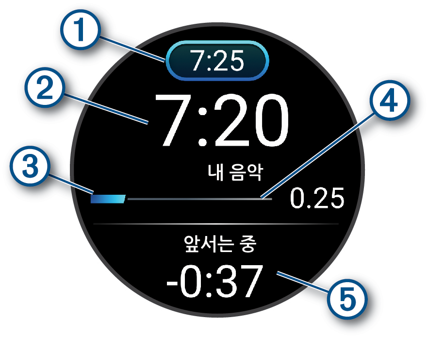

PacePro 계획 시작하기
PacePro 계획을 시작하려면 Garmin Connect 계정으로부터 계획을 다운로드해야 합니다.
  1. 시계 화면에서 를 누르세요.
  2. 실외 러닝 활동을 선택하세요.
  3. 를 길게 누르세요.
  4. 트레이닝 > PacePro 계획을 선택하세요.
  5. 계획을 선택하세요.
  6. 를 누르세요.
팁: PacePro 계획을 승인하기 전에 스플릿(분할), 고도표, 지도를 미리 볼 수 있습니다.
  1. 계획 수락를 선택하고 계획을 시작하세요.
  2. 필요하다면 를 선택하여 코스 내비게이션을 활성화합니다.
  3. 를 눌러 활동 타이머를 시작하세요.
목표 분할 페이스
현재 분할 페이스
분할 완료까지의 진행상황
분할 완료까지의 남은 거리
목표 페이스에 대한 총 앞선 시간 또는 뒤쳐진 시간
