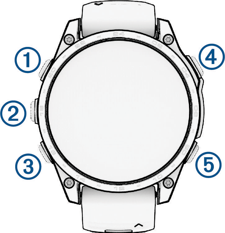

各キーの機能
ヒント:ショートカットキーの機能をカスタマイズしたり、新規ショートカットキーを作成できます。( ショートカット設定をカスタマイズする)
左上キー
押す:ディスプレイ点灯
2回押す:フラッシュライト点灯/消灯( LEDフラッシュライトを使用する)
3秒間長押し:電源オン
2秒間長押し:コントロールメニューを表示( コントロールメニュー)
5秒間長押し:援助要請を起動( 援助要請を送信する)
左中央キー
ウォッチフェイスページで押す:通知センターを開く( 通知を確認する)
押す:メニュー/ページをスクロール
ウォッチフェイスページで長押し:メニューページを表示
任意のページで長押し:関連するメニューを表示
左下キー
ウォッチフェイスページで押す:ウィジェット一覧をスクロール( ウィジェットを確認する)
押す:メニュー/ページをスクロール
長押し:ミュージックコントロールを表示( 音楽を再生する)
右上キー
押す:項目を選択
ウォッチフェイスページで押す:アプリとアクティビティのリストを開く( アクティビティ&アプリ)
押す:アクティビティのタイマーを開始/停止( アクティビティを開始する)
長押し:音声コマンドを開く( 音声コマンドを使用する)
右下キー
押す:前の画面に戻る
アクティビティ実行中に押す:ラップを取得、休息に移行、ワークアウトの次のステップに移行
長押し:最近使用したアプリのリストを開く
