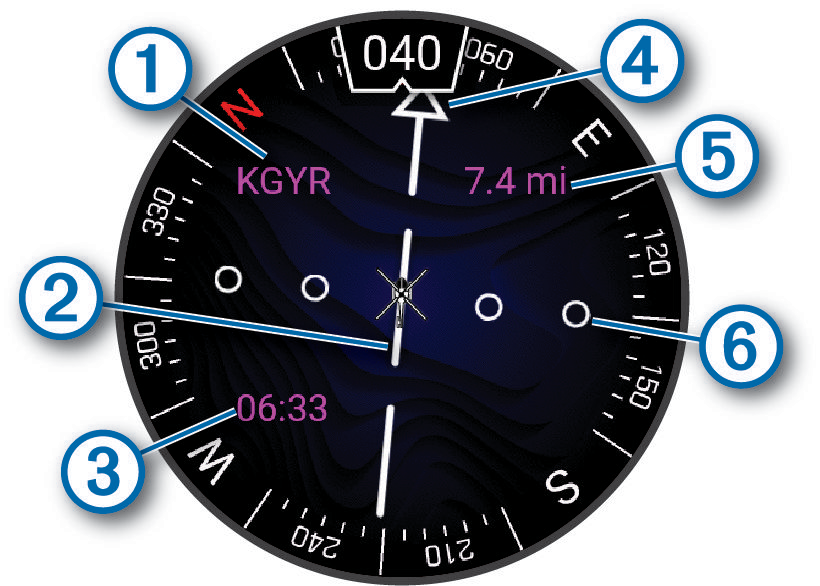

水平位置指示器
警告
このデバイスは、航空情報を得るための補助的な用途でのみ使用できます。このデバイスのみを情報源として使用しないでください。
空港コード |
コース偏差指示器(CDI)現在地に対するコースの位置を示します。 |
ルートの飛行予想時間(ETE) |
TO-FROMインジケーター ポイントに対して近づいているか、離れているかを示します。 |
選択した空港までの距離 |
コース逸脱距離 丸い印はコースから逸脱している距離を示します。(2点間の距離は最大2.5海里) |
