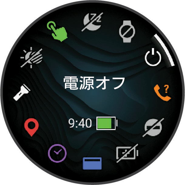

コントロールメニュー
コントロールメニューからデバイスの機能やオプションにすばやくアクセスできます。コントロールメニューのオプションは、追加/並べ替え/削除することができます。( コントロールメニューをカスタマイズする)
任意の画面でを長押しします。
アイコン |
