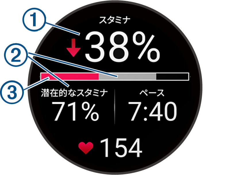

  10. または でトレーニングページをスクロールしてスタミナページを表示します。
プライマリスタミナ
スタミナの残量をパーセンテージ/距離/時間で表示
潜在的なスタミナ
現在のスタミナ
赤:スタミナが消耗しています。
オレンジ:スタミナが安定しています。
緑:スタミナが回復しています。
