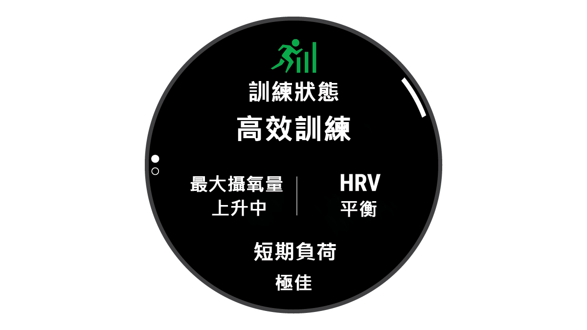

訓練狀態
這些數據是能夠幫助您追蹤並了解訓練活動的估算值。您必須使用腕式或相容的胸帶式心率感測器從事活動達兩週,才能得到估算值。自行車表現數據則需要心率感測器與功率計。這些數據在初期手錶仍在了解您的表現時可能會看似不太準確。
這些估算值由 Firstbeat Analytics 提供與支援。如需更多資訊,請前往 Garmin.com.tw/minisite/garmin-technology/。
訓練狀態:訓練狀態顯示您的訓練如何影響您的體能與表現。訓練狀態是根據您的最大攝氧量、短期負荷與 HRV 狀態長時間的變化而取得。
最大攝氧量(VO2 Max.):最大攝氧量(VO2 Max.)是您表現最好時,每公斤的體重每分鐘最多能消耗的氧量(以毫升為單位)(關於最大攝氧量(VO2 Max.)估算值)。當您在適應高溫或高海拔環境時,手錶會顯示依溫度及高度調整後的最大攝氧量(熱適應與高度適應)。
HRV:HRV 是您過去七天的心率變異度狀態(心率變異度狀態)。
短期負荷:短期負荷是您最近運動負荷分數的加權總和,包含運動時間與強度(短期負荷)。
訓練負荷焦點:手錶會分析您的訓練負荷,並依照每個活動的強度與結構將訓練負荷分類。而訓練負荷焦點會包含每個分類累計的總負荷以及訓練的焦點。手錶會顯示過去 4 週的負荷分佈(訓練負荷焦點)。
預估恢復時間:讓您知道還需要多少時間才能完全恢復,以進行下一次的高強度訓練(預估恢復時間)。
訓練狀態等級
訓練狀態顯示您的訓練如何影響您的體能與表現。訓練狀態是根據您的最大攝氧量、短期負荷與 HRV 狀態長時間的改變而取得。您可以使用您的訓練狀態幫助您規劃未來的訓練,以持續提升您的體能。
無狀態:手錶需要您在兩週期間記錄多次帶有最大攝氧量結果的跑步或騎乘活動,才能評估您的訓練狀態。
中斷:您的例行訓練中斷,或有一週以上訓練量遠低於平常。中斷狀態表示您無法維持您的體能狀態。您可以試著提高訓練負荷以得到改善。
恢復:較低的訓練負荷讓您的身體能夠恢復,這在長期高強度訓練中至關重要。充分休息後即可回到較高的訓練負荷。
維持效果:目前的訓練負荷足以維持您的體能狀態。若要進一步提升體能,可以試著在課表中加入一些變化或提升訓練量。
高效訓練:您目前的訓練負荷正將您的體能狀態與表現往對的方向推進。您應在訓練中安排恢復時間以維持您的體能狀態。
巔峰狀態:您正處於適合比賽的理想狀態。近期降低的訓練負荷讓您的身體得以充分地從先前的訓練恢復。您應提前規劃,因為巔峰狀態只能維持短暫的時間。
過度訓練:訓練負荷非常高,已產生反效果。您的身體需要適度休息,可以排一些輕度訓練到排程中,給自己多一點時間恢復。
效率不佳:您的訓練負荷足夠,但體能卻在下降。試著專注於休息、營養和壓力管理。
緊繃:恢復與訓練負荷沒有達到平衡。這在高強度訓練或重大賽事後屬正常現象。您的身體可能一直無法順利恢復,請注意您整體的健康狀況。
