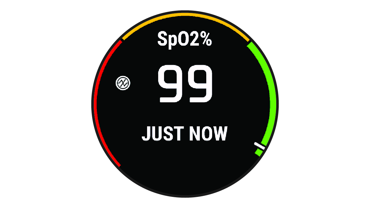

비행 중에 SpO2 계측값 보기
경고
SpO2 계측값은 보조적인 정보로서만 사용해야 합니다. 항상 상황 인식을 위해 사용 가능한 주요 비행 계기의 정보에 따르십시오.
시계는 혈액 내의 산소 포화도(SpO2)를 가늠하기 위한 손목 기반 펄스 옥시미터를 내장하고 있습니다. 비행 도중에 이 시계는 펄스 옥시미터의 계측값을 더 잦은 빈도로 수집하기 때문에, SpO2 퍼센티지를 모니터링할 수 있습니다.
팁: 올데이 펄스 옥시미터 모드를 켜서 SpO2 계측값의 정확도를 향상시킬 수 있습니다().
비행 중에 혈중 산소포화도(SpO2) 데이터 화면을 보려면 화면을 위 또는 아래로 스크롤하십시오.
산소 포화도 퍼센티지와 컬러 게이지 상의 위치를 통해 가장 최근의 계측값이 표시됩니다.
참고: 사용자가 너무 활동적이라 시계가 산소포화도를 알아내기 힘든 경우, 퍼센티지 값 대신 대시 기호가 표시됩니다. 시계가 혈중 산소포화도를 계측하는 동안에는 30초 동안 몸을 움직이지 않고 가만히 있어야 합니다.
