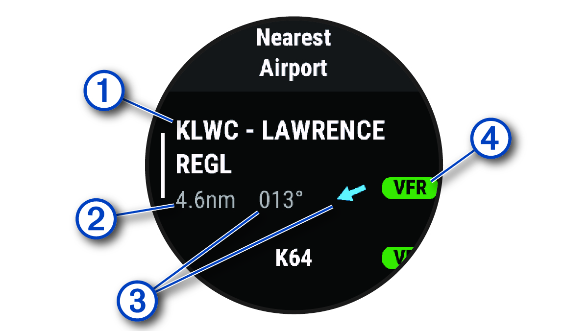

인근 공항으로 안내받기
  1. 시계 화면에서 START를 누릅니다.
  2. 비행을 선택합니다.
  3. MENU를 길게 누릅니다.
  4. 내비게이션 > 비행계획 > 웨이포인트 찾기 > 가장 근접한 공항을 선택합니다.
인근 공항의 목록이 표시됩니다.
①
가장 가까운 공항의 식별코드
②
인근 공항까지의 거리
③
가장 가까운 공항의 방향 및 포인터
④
가장 가까운 METAR 스테이션의 비행 조건
  1. 공항을 선택합니다.
  2. Direct-To를 선택합니다.
  3. START를 눌러 내비게이션을 시작합니다.
