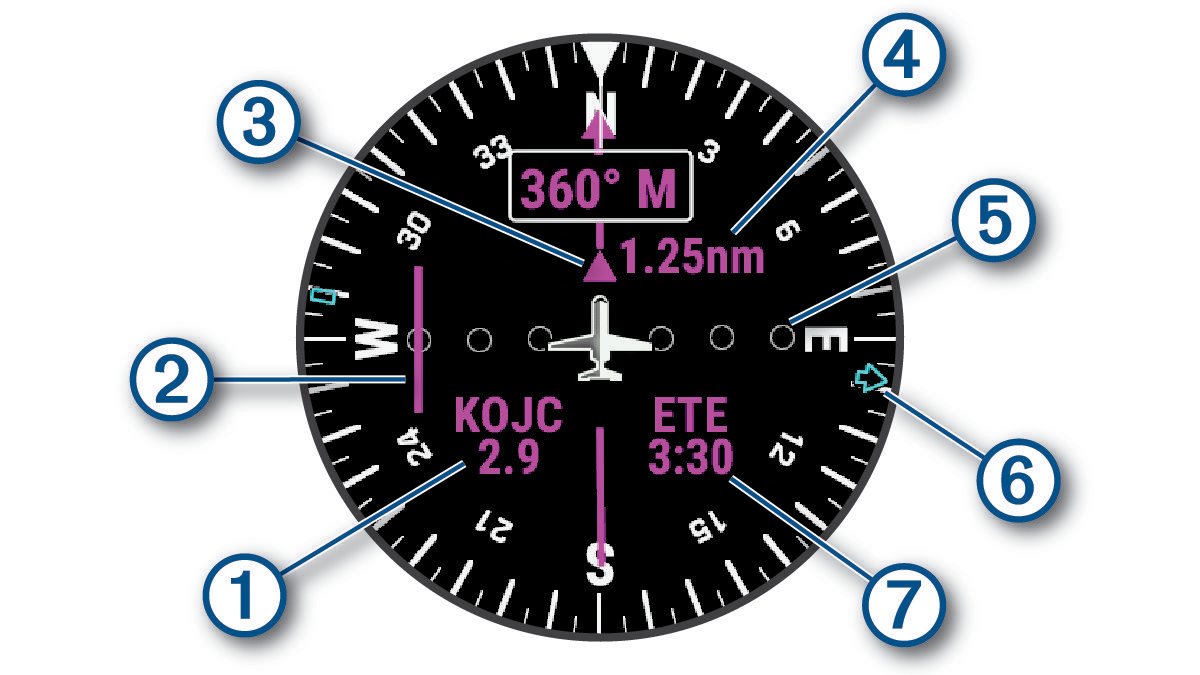

水平位置指示器
警告
このデバイスは、航空情報を得るための補助的な用途でのみ使用できます。このデバイスのみを情報源として使用しないでください。
① |
空港コードと現在の目的地までの距離 |
② |
コース偏差指示器 現在地に対するコースの位置を示します。 |
③ |
TO-FROMインジケーター ポイントに対して近づいているか、離れているかを示します。 |
④ |
コース偏差指示器の縮尺 |
⑤ |
コース逸脱距離 丸い印はコースから逸脱している距離を示します。 |
⑥ |
最も近い空港の方位 |
⑦ |
ルートの飛行予想時間 |
