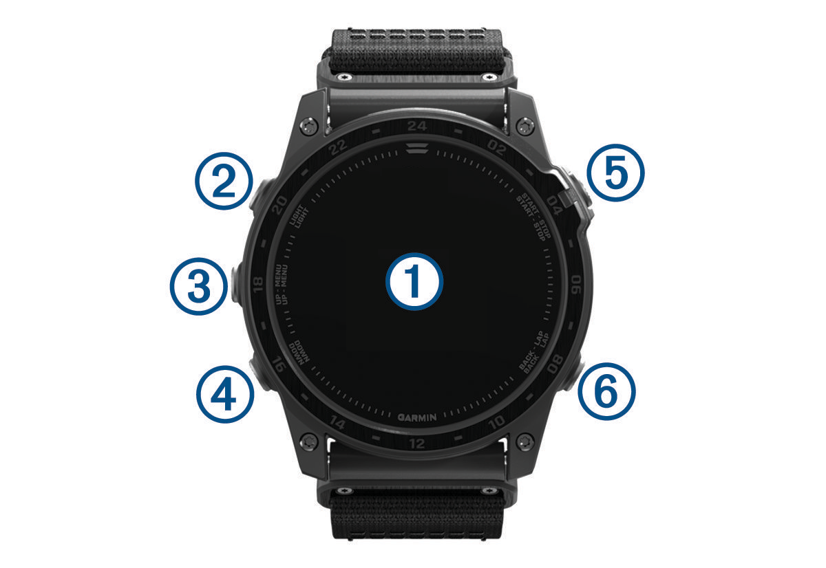

デバイス概要
①タッチスクリーン
  • タップ:メニューのオプションを選択
  • ウォッチフェイス上のデータを長押し:関連するメニューやウィジェットを開く
  • 注意:この操作は一部のウォッチフェイスに対応しています。
  • 上または下にスワイプ:ウィジェット/メニュー/メッセージをスクロール
  • 右にスワイプ:前の画面に戻る
  • 手の平で画面を覆う(Tactix 7):バックライトを消灯してウォッチフェイスに戻る
  • 手の平で画面を覆う(Tactix 7 AMOLED):バックライトの輝度を低下またはディスプレイをオフしてウォッチフェイスに戻る
  • 注意:バックライトおよびディスプレイの挙動は、ディスプレイに関わる設定により異なります。
  • ジェスチャー機能が有効な場合、デバイスを装着している腕を上げて時計を見る動作をすると、ディスプレイがオンになります。腕を体の横に下ろすと、ディスプレイがオフになります。
  • ヒント:ジェスチャー機能がオフのときでも、衝撃を感知するとディスプレイがオンになる場合があります。
②LIGHTキー
  • 押す:電源オン
  • 押す(Tactix 7):バックライト点灯/消灯
  • 押す(Tactix 7 AMOLED):ディスプレイをオン/オフ
  • 2回押す:LEDフラッシュライト点灯/消灯
  • 長押し:コントロールメニューを表示
③UP・MENUキー
  • 押す:ウィジェット/メニュー/メッセージをスクロール
  • 長押し:メニューページを表示
④DOWNキー
  • 押す:ウィジェット/メニュー/メッセージのスクロール
  • 長押し:ミュージックコントロールを表示
⑤START・STOPキー
  • 押す:アクティビティ&アプリを表示、アクティビティ開始/停止
  • 押す:選択項目を決定
  • 長押し:デュアルグリット座標で現在地を保存
⑥BACK・LAPキー
  • 押す:前のページに戻る
  • 押す:ラップ取得、休息に移行、トランジション切り替え(マルチスポーツアクティビティ実行中)
  • 長押し:最近使用したアプリを表示
