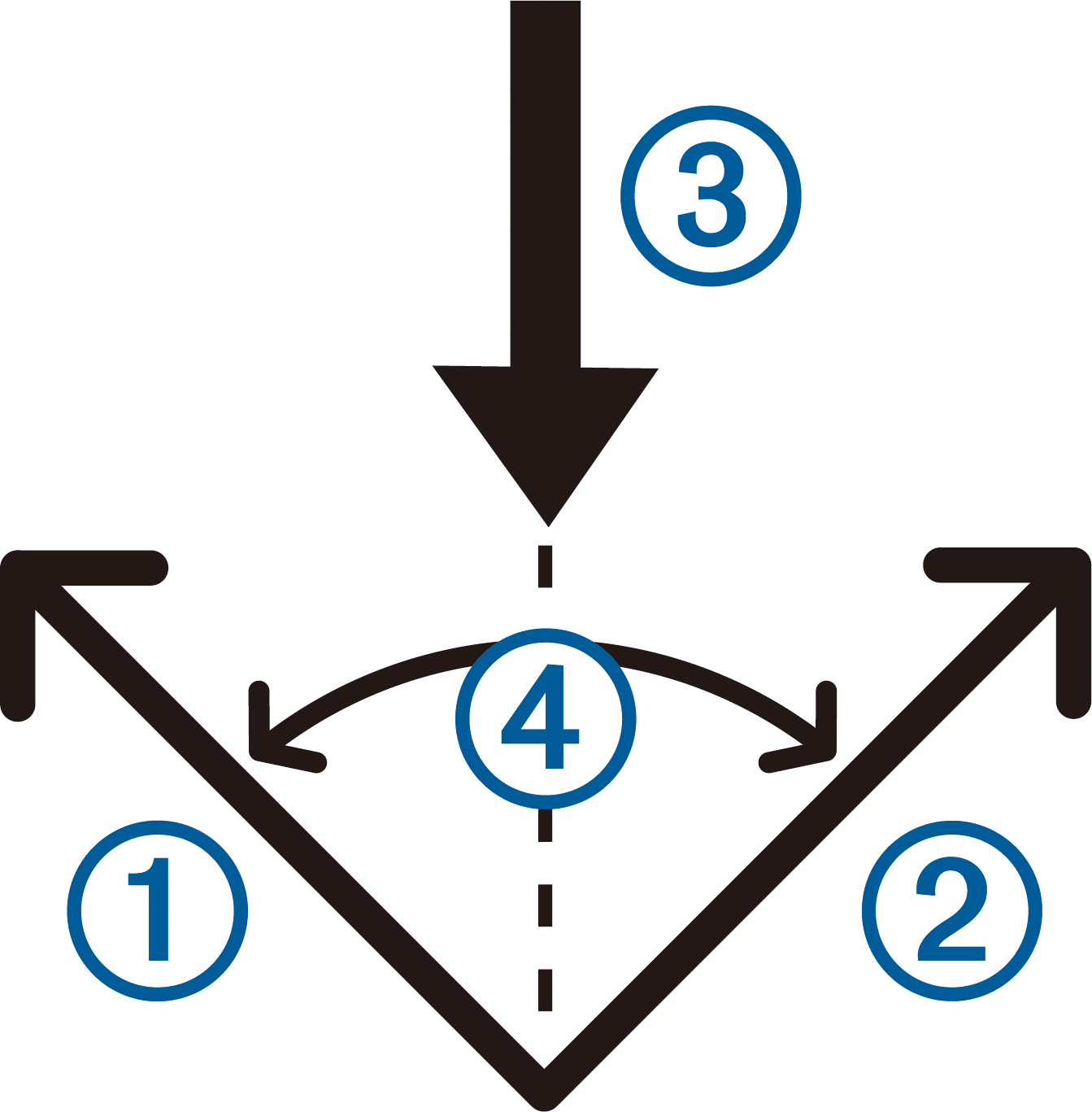

風上に進んでいる場合、タッキングアシスト機能を使用して風向きがリフトかヘッダーかを判断できます。タッキングアシスト機能を校正すると、デバイスは船舶のスターボードタック①とポートタック②のCOG(対地方位)を記録し、この値を使用して真の風向きの平均③と船舶のタッキング角度④を計算します。
このデータを使用して、風の振れがリフトかヘッダーかが判断されます。
初期設定では、タッキングアシスト機能は自動に設定され、スターボードタックまたはポートタックのCOGが校正されるたびに、タッキング角度と真の風向きが再計算されます。また、タッキングアシスト設定を変更して、固定のタッキング角度や真の風向きを入力することもできます。
