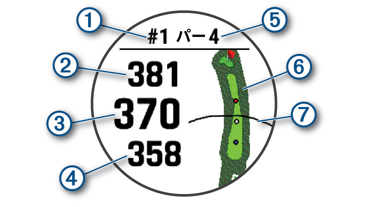

- ホール情報ページが表示されます。
①
現在のホール番号
②
グリーン奥までの距離
③
グリーン中央までの距離
④
グリーン手前までの距離
⑤
パー数
⑥
コースビュー
⑦
ティーイングエリアからのドライバー飛距離
- 注意:画面に表示されている数字は、グリーンの奥/中央/手前までの距離を示します。実際のグリーン上のピンの位置までの距離を表すものではありません。
