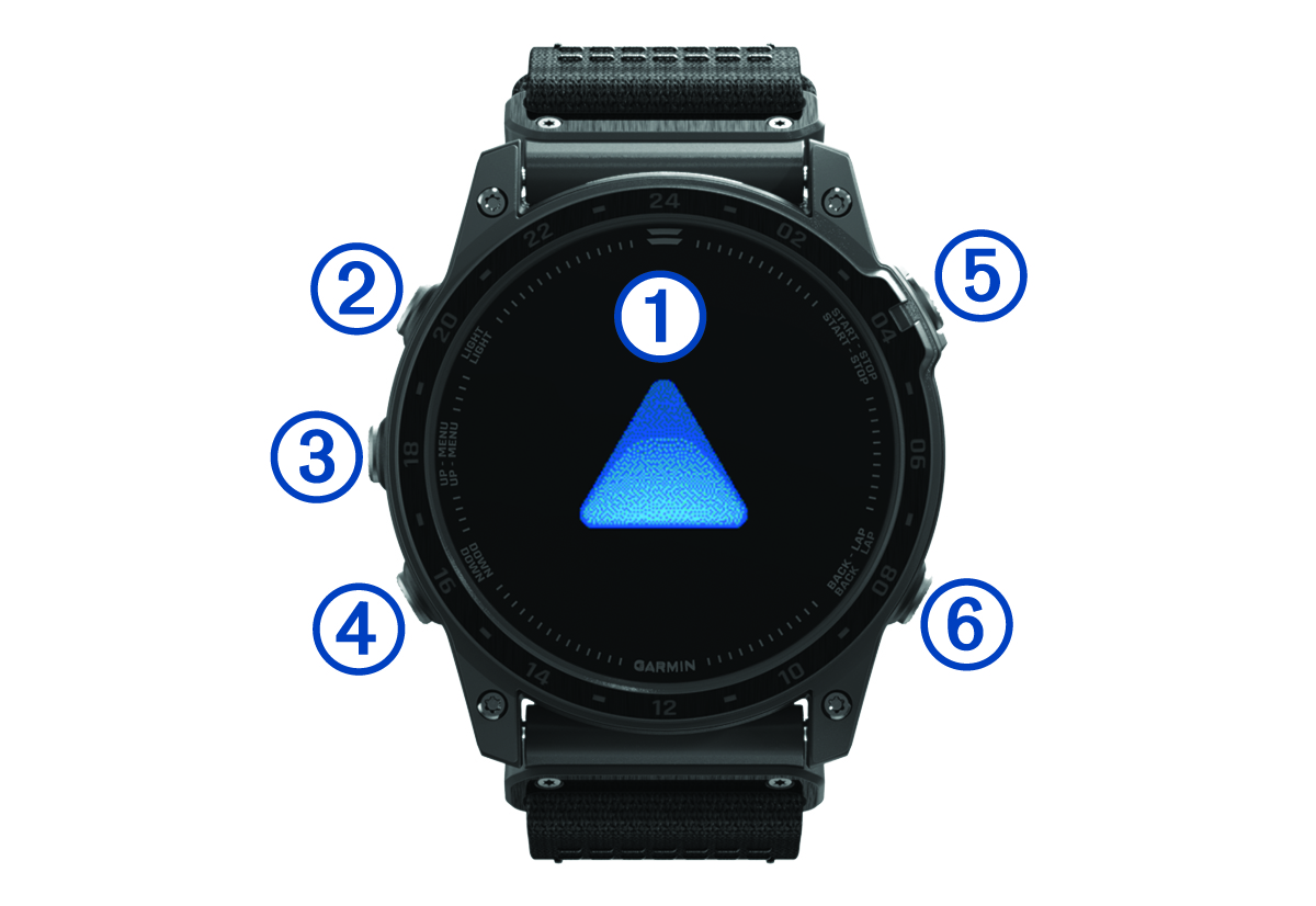

Tổng quan về thiết bị
Màn hình cảm ứng
  • Chạm để chọn một tùy chọn trong trình đơn.
  • Giữ dữ liệu mặt đồng hồ để mở công cụ tổng quan hoặc tính năng.
LƯU Ý: Tính năng này không khả dụng trên tất cả mặt đồng hồ.
  • Vuốt lên hoặc xuống để cuộn qua vòng lặp công cụ tổng quan và trình đơn.
  • Vuốt sang phải để trở lại màn hình trước.
  • Dùng lòng bàn tay che màn hình để quay trở lại mặt đồng hồ và tắt đèn màn hình.
LIGHT
  • Nhấn để bật thiết bị.
  • Nhấn để tăng hoặc giảm độ sáng màn hình.
  • Nhấn nhanh hai lần để bật đèn pin.
  • Giữ để xem trình đơn điều khiển.
UP · MENU
  • Nhấn để cuộn qua vòng lặp công cụ tổng quan và các trình đơn.
  • Giữ để xem trình đơn.
DOWN
  • Giữ màn hình bất kì để mở thiết bị điều khiển nhạc.
START · STOP
  • Nhấn để chọn một tùy chọn trong một trình đơn.
  • Nhấn để xem danh sách hoạt động và bắt đầu hoặc dừng một hoạt động.
  • Giữ để lưu vị trí hiện tại của bạn bằng cách sử dụng tọa độ lưới kép.
BACK · LAP
  • Nhấn để trở về màn hình trước.
  • Nhấn để ghi lại vòng hoạt động, lúc nghỉ ngơi hoặc chuyển trong một hoạt động nhiều môn thể thao.
  • Giữ để xem mặt đồng hồ từ màn hình bất kỳ.
