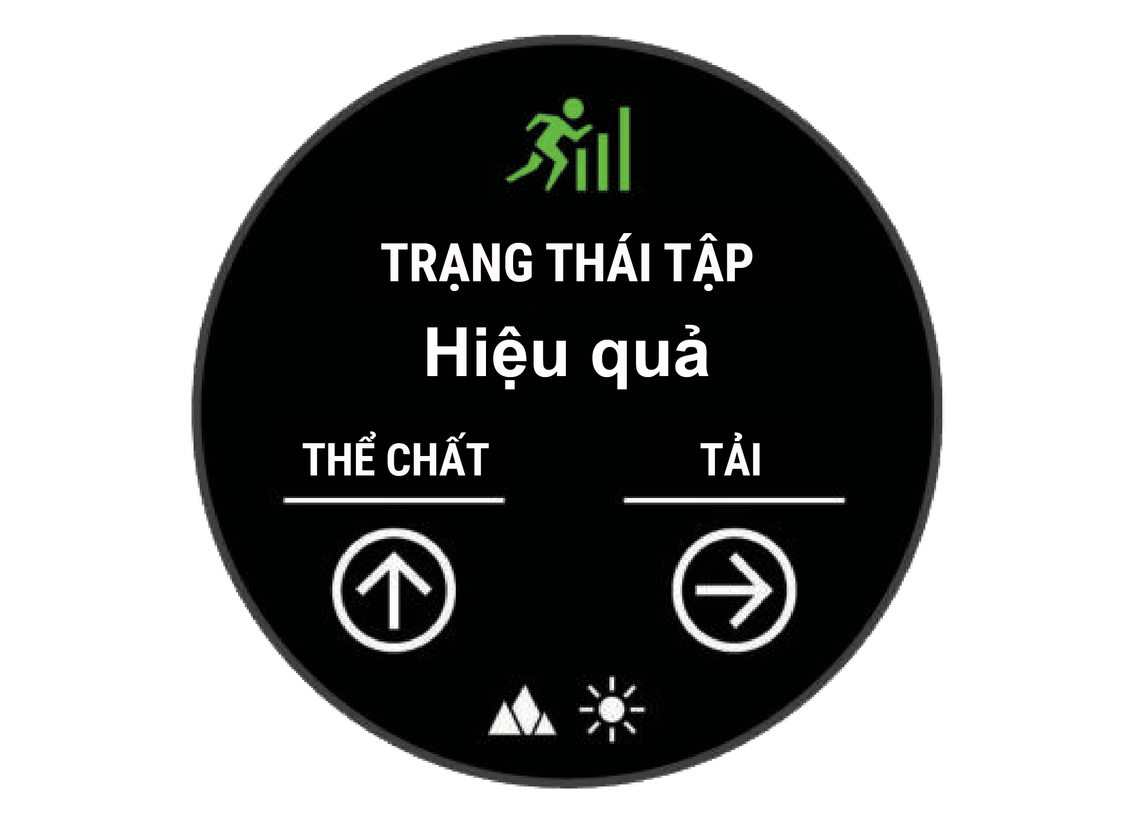

Trạng thái luyện tập
Những số đo này là ước tính có thể giúp bạn theo dõi và hiểu các hoạt động tập luyện của bạn. Những số đo này yêu cầu một vài hoạt động sử dụng máy theo dõi nhịp tim ở cổ tay hoặc ở ngực tương thích. Các số đo hiệu suất đạp xe yêu cầu một cảm biến nhịp tim và dụng cụ đo công suất.
Các ước tính này được Firstbeat Analytics cung cấp và hỗ trợ. Để biết thêm thông tin, truy cập Garmin.com.vn/minisite/garmin-technology.
LƯU Ý: Các ước tính có thể không chính xác lúc ban đầu. Đồng hồ yêu cầu bạn hoàn tất một số hoạt động để tìm hiểu về hiệu suất của bạn.
Trạng thái luyện tập: Trạng thái luyện tập cho biết việc luyện tập ảnh hưởng đến thể lực và hiệu suất của bạn như thế nào. Trạng thái luyện tập của bạn dựa trên các thay đổi về tải luyện tập và VO2 tối đa trong khoảng thời gian dài.
VO2 tối đa: VO2 tối đa là lượng oxy tối đa (tính theo millilit) mà bạn có thể hấp thụ trong mỗi phút cho mỗi kilogam trọng lượng cơ thể ở hiệu suất tối đa của bạn (Ước tính VO2 tối đa). Khi bạn thích nghi với môi trường nóng hơn hoặc độ cao cao hơn, đồng hồ sẽ điều chỉnh lượng oxy hấp thụ tối đa theo nhiệt độ và độ cao (Thích nghi hiệu suất độ cao và nhiệt độ).
Tải luyện tập: Là tổng mức tiêu thụ oxy tăng lên sau khi luyện tập (EPOC) trong 7 ngày qua. EPOC là sự ước tính cơ thể cần bao nhiêu năng lượng để phục hồi sau khi luyện tập (Tải luyện tập).
Trọng tâm tải luyện tập: Đồng hồ của bạn phân tích và phân bổ tải luyện tập thành các hạng mục khác nhau dựa vào cường độ và cấu trúc của từng hoạt động đã ghi lại. Trọng tâm tải luyện tập bao gồm tổng khối lượng tích luỹ mỗi hạng mục, và sự tập trung tập luyện. Đồng hồ hiển thị sự phân bổ tải luyện tập trong 4 tuần vừa qua (Trọng tâm tải luyện tập).
Thời gian phục hồi: Thời gian phục hồi cho biết còn lại bao nhiêu thời gian trước khi bạn hoàn toàn phục hồi và sẵn sàng cho lần luyện tập nặng tiếp theo (Thời gian phục hồi).
Mức tình trạng tập luyện
Trạng thái luyện tập cho biết việc luyện tập ảnh hưởng đến hình thể và hiệu suất của bạn như thế nào. Trạng thái luyện tập của bạn dựa trên các thay đổi về tải luyện tập và VO2 tối đa trong khoảng thời gian dài. Bạn có thể sử dụng trạng thái luyện tập để lên kế hoạch tập luyện trong tương lai và tiếp tục cải thiện mức thể lực của bạn.
Đỉnh cao: Đỉnh cao nghĩa là bạn ở trong trạng thái đua lý tưởng. Cường độ luyện tập giảm gần đây cho phép cơ thể hồi phục và hoàn toàn bù đắp cho việc luyện tập trước đó. Bạn nên có kế hoạch trước, vì trạng thái đỉnh cao này chỉ có thể duy trì trong thời gian ngắn.
Hiệu quả: Cường độ luyện tập hiện tại của bạn đang làm thay đổi mức thể chất và hiệu suất của bạn theo đúng hướng. Điều quan trọng là lập kế hoạch về thời gian hồi phục trong luyện tập để duy trì mức thể chất.
Duy trì: Cường độ luyện tập hiện tại của bạn đủ để duy trì mức thể chất. Để nhìn thấy sự cải thiện, hãy thử bổ sung thêm các bài luyện tập hoặc tăng khối lượng luyện tập.
Phục hồi: Tải luyện tập nhẹ hơn cho phép cơ thể phục hồi, điều này là cần thiết trong thời gian luyện tập nặng kéo dài. Bạn có thể quay về tải luyện tập cao hơn khi thấy sẵn sàng.
Không hiệu quả: Tải luyện tập của bạn ở mức tốt, nhưng thể chất của bạn đang giảm. Cơ thể của bạn có thể đang cố gắng để phục hồi, vì vậy bạn nên chú ý đến sức khỏe tổng quát bao gồm sự căng thẳng, dinh dưỡng và nghỉ ngơi.
Giảm luyện tập: Giảm luyện tập xuất hiện khi bạn đang luyện tập ít hơn bình thường trong một tuần hoặc nhiều hơn, và việc này ảnh hưởng đến mức thể chất của bạn. Bạn có thể thử cường độ luyện tập để thấy được sự cải thiện.
Vượt ngưỡng: Cường độ luyện tập của bạn quá cao và phản tác dụng. Cơ thể cần được nghỉ ngơi. Bạn nên cho cơ thể thời gian để hồi phục bằng cách bổ sung phần luyện tập nhẹ hơn vào lịch trình.
Không có trạng thái: Thiết bị cần lịch sử luyện tập trong một hoặc hai tuần, bao gồm các hoạt động với kết quả VO2 tối đa từ chạy bộ hoặc đạp xe để xác định trạng thái luyện tập.
Mẹo biết được trạng thái luyện tập
Tính năng trạng thái tập luyện phụ thuộc vào các đánh giá cập nhật về mức độ thể lực của bạn, bao gồm ít nhất hai số đo VO2 tối đa mỗi tuần. Ước tính VO2 tối đa của bạn được cập nhật sau khi chạy hoặc đạp xe ngoài trời với lực trong đó nhịp tim của bạn đạt ít nhất 70% nhịp tim tối đa của bạn trong vài phút. Các hoạt động chạy trong nhà không tạo ra ước tính VO2 tối đa để duy trì tính chính xác của xu hướng mức độ tập thể dục của bạn. Bạn có thể tắt VO2 max. ghi lại các hoạt động chạy đường dài và chạy địa hình nếu bạn không muốn các kiểu chạy đó ảnh hưởng đến ước tính VO2 tối đa của mình (Thiết lập Hoạt động và Ứng dụng).
Để tận dụng tối đa tính năng trạng thái luyện tập, bạn có thể thử các mẹo này.
  • Ít nhất hai lần mỗi tuần, chạy hoặc đạp xe ngoài trời với một đồng hồ điện năng và đạt nhịp tim cao hơn 70% nhịp tim tối đa của bạn trong ít nhất 10 phút.
    Sau khi sử dụng thiết bị trong một tuần, trạng thái luyện tập của bạn sẽ hiển thị.
  • Ghi lại tất cả hoạt động luyện tập trên thiết bị này, hoặc kích hoạt tính năng Physio TrueUp, cho phép thiết bị tìm hiểu về hiệu suất của bạn (Đồng bộ hóa hoạt động và đo lường hiệu suất).
Các yếu tố môi trường như nhiệt độ cao và cao độ ảnh hưởng đến tập luyện và hiệu suất của bạn. Ví dụ, tập luyện cao độ mức cao có thể có tác động tích cực đến thể lực, nhưng bạn có thể chú ý mức giảm VO2 tối đa tạm thời khi tiếp xúc với cao độ mức cao. Đồng hồ tactix đưa ra thông báo thích nghi và chỉnh sửa ước tính VO2 tối đa và tình trạng tập luyện khi nhiệt độ trên 22ºC (72ºF) và khi cao độ trên 800 m (2625 ft.). Bạn có thể theo dõi sự thích nghi cao độ và nhiệt của bạn trong công cụ tổng quan trạng thái luyện tập.
LƯU Ý: Tính năng thích nghi nhiệt độ chỉ có sẵn cho các hoạt động GPS và yêu cầu dữ liệu thời tiết từ điện thoại đã kết nối.
