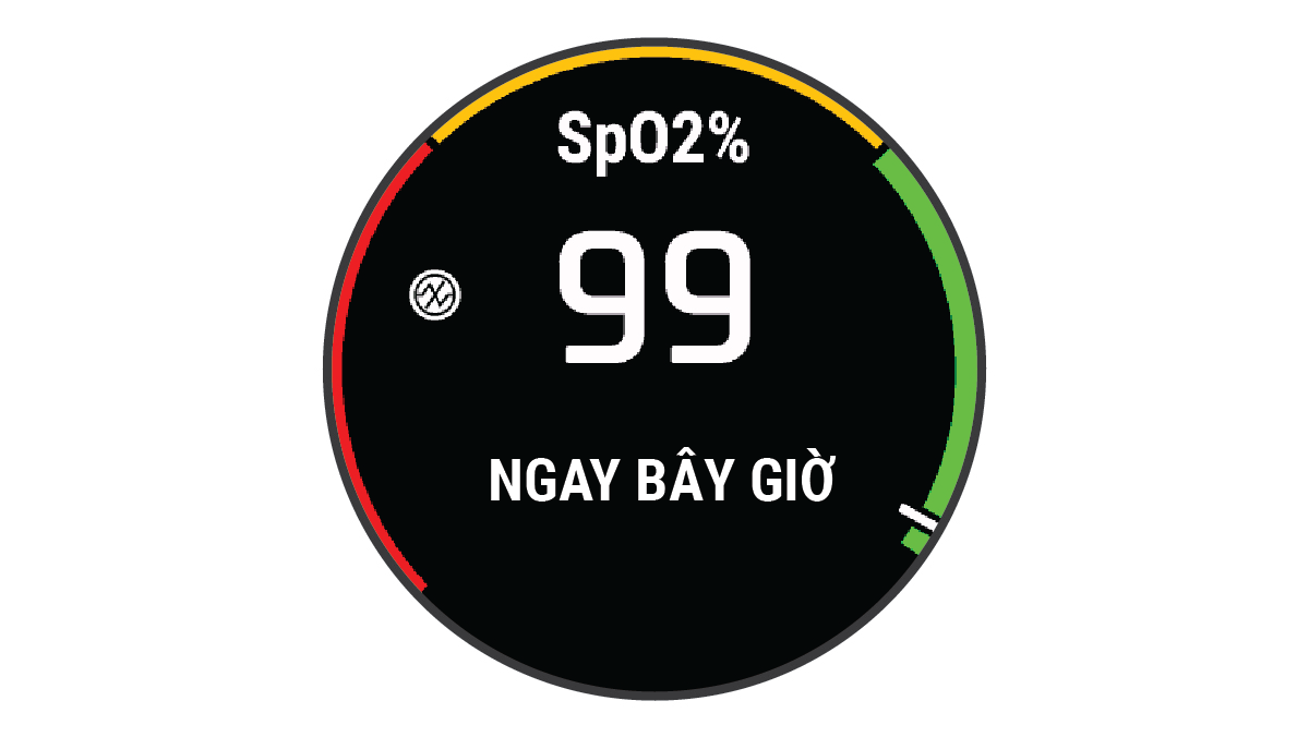

Thiết bị tactix 7 có cảm biến xung oxy dựa trên cổ tay để đo độ bão hòa oxy trong máu (SpO2). Trong suốt chuyến bay, thiết bị sẽ tự động nhận các chỉ số đo oxy xung thường xuyên hơn, để bạn có thể theo dõi tỷ lệ phần trăm SpO2.
MẸO: Bạn có thể cải thiện độ chính xác của các chỉ số SpO2 bằng cách bật chế độ thích nghi cả ngày trong cài đặt tiện ích đo oxy xung (Thiết lập chế độ đo oxy trong máu).
Trong suốt chuyến bay, cuộn lên hoặc xuống để xem màn hình dữ liệu SpO2.
Chỉ số mới nhất của bạn sẽ hiện lên dưới dạng phần trăm bão hòa oxy và vị trí trên máy đo màu.
LƯU Ý: Nếu bạn hoạt động quá nhiều và thiết bị không xác định được độ bão hòa oxy, dấu gạch ngang sẽ xuất hiện thay cho tỷ lệ phần trăm. Bạn nên duy trì trạng thái tĩnh trong tối đa 30 giây trong khi thiết bị đọc độ bão hòa oxy trong máu.
