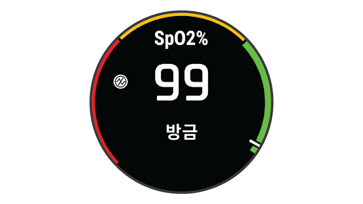

비행 중에 혈중 산소포화도(SpO2) 데이터 화면을 보려면 화면을 위 또는 아래로 스크롤하십시오.
산소 포화도 퍼센티지와 컬러 게이지 상의 위치를 통해 가장 최근의 계측값이 표시됩니다.
참고: 사용자가 너무 활동적이라 장치가 산소포화도를 알아내기 힘든 경우, 퍼센티지 값 대신 대시 기호가 표시됩니다. 장치가 혈중 산소포화도를 계측하는 동안에는 30초 동안 몸을 움직이지 않고 가만히 있어야 합니다.
