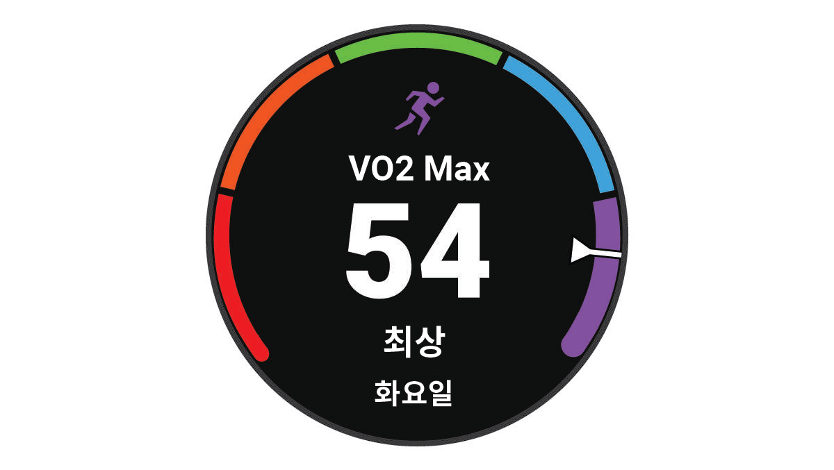

VO2 Max. 추정치에 대하여
VO2 Max.는 최대 운동 성과에서 체중 1킬로그램 당 1분마다 소비할 수 있는 최대 산소량 (단위:밀리리터)입니다. 좀더 간단하게 말하자면 VO2 max.는 운동선수의 성과를 나타내는 지표로서 운동 능력이 행상되면 이 수치도 증가합니다. VO2 Max 추정치를 표시하기 위하여 tactix PX장치는 손목 심박수 측정 기능 또는 호환되는 가슴 심박계가 필요합니다. 장치는 러닝과 사이클링 (자전거 운동)을 위한 별도의 VO2 Max 추정 기능을 가지고 있습니다. 정확한 VO2 Max 추정치 얻기 위해서는 수 분 동안 중간 정도의 운동 강도로 GPS를 착용한 상태에서 실외를 달리거나 호환 파워 미터를 장착한 상태에서 라이딩을 실시해야 합니다.
장치에서 사용자의 VO2 max.는 수치, 설명, 컬러 게이지 상의 위치로서 나타납니다. Garmin Connect 계정에서는 VO2 max.에 관한 추가적인 상세 정보(예를 들면 사용자의 연령이나 성별에 따라 표시되는 이 수치의 순위)를 볼 수 있습니다.
자주색
최상
청색
매우 좋음
녹색
좋음
주황색
보통
적색
낮음
VO2 max. 데이터는 Firstbeat Analytics가 제공합니다. VO2 max. 데이터와 분석은 Cooper Institute®의 허가를 받아 제공됩니다. 더 자세하 사항은 부록 (69 페이지, VO2 Max. 표준 등급)을 참조하거나 www.CooperInstitute.org에서 확인하십시오.

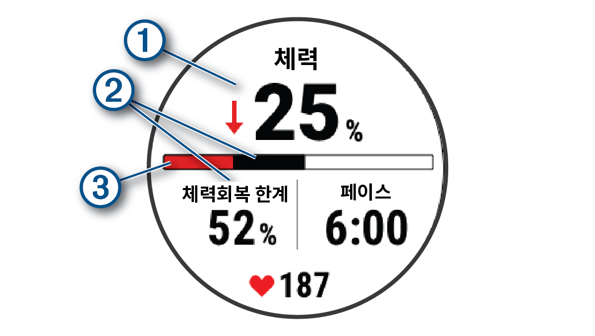

실시간 체력 보기
이 시계는 사용자의 심박수와 VO2 max. 추정치를 기반으로 하여 실시간 체력 추정치를 제공할 수 있습니다 (27 페이지, VO2 Max. 추정치에 대하여).
  1. MENU를 길게 누릅니다.
  2. 활동 및 앱을 선택합니다.
  3. 러닝 또는 자전거 활동을 선택합니다.
  4. 해당 활동의 설정을 선택합니다.
  5. 데이터 화면 > 새로 추가 > 체력을 선택합니다.
  6. UP 또는 DOWN을 눌러 데이터 화면의 위치를 변경합니다 (선택사항).
  7. START를 눌러서 주요 체력 데이터 항목을 편집합니다 (선택사항).
  8. 활동을 시작합니다 (5 페이지, 활동 시작하기).
  9. UP 또는 DOWN을 눌러 데이터 화면을 스크롤합니다.
①
주 체력 데이터 필드. 현재 체력 퍼센티지, 남은 거리, 남은 시간을 표시합니다.
②
잠재적 체력.
③
실제 체력.
적색: 체력이 고갈되는 중입니다.
주황색: 체력이 일정하게 유지됩니다.
녹색: 체력이 충전되는 중입니다.
