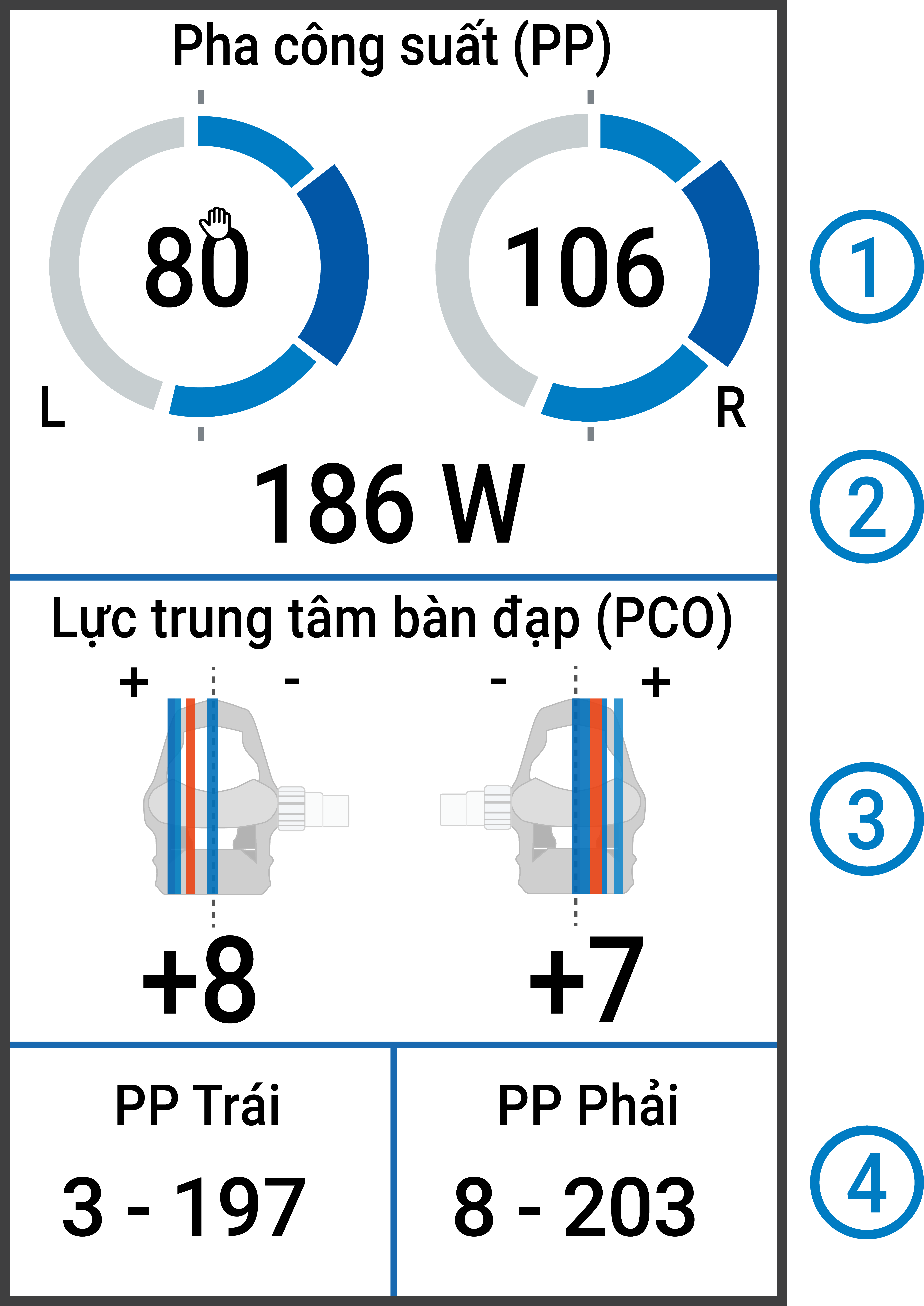

Trước khi bạn có thể sử dụng trạng thái đạp xe, bạn phải ghép đôi dụng cụ đo công suất với thiết bị của bạn (Ghép nối Rally với Edge 830 hoặc Edge 1030, trang 4).
LƯU Ý: Việc ghi lại trạng thái đạp xe sử dụng bộ nhớ thiết bị bổ sung.
  1. Bắt đầu hành trình đạp.
  2. Cuộn đến màn hình trạng thái đạp xe để xem dữ liệu pha công suất , tổng công suất , và lực trung tâm bàn đạp .
  3. Nếu cần thiết, giữ một trường dữ liệu để thay đổi (Tùy chỉnh trường dữ liệu, trang 4).
    LƯU Ý: Hai trường dữ liệu ở cuối màn hình có thể được tùy chỉnh.
Bạn có thể gửi dữ liệu đạp xe lên ứng dụng Garmin Connect để xem dữ liệu trạng thái đạp xe bổ sung (Gửi hành trình đạp xe đến Garmin Connect, trang 5).
