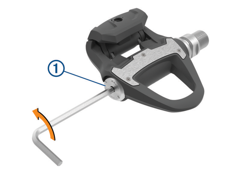

Cài đặt lại Bàn đạp Rally
Nếu thiết bị ngừng phản hồi, có thể phải khởi động lại thiết bị này bằng cách ngắt kết nối và kết nối lại nắp pin. Khởi động lại thiết bị không xoá bất kì dữ liệu hoặc thiết lập nào của bạn.
  1. Sử dụng bộ lục giác 4 mm để tháo nắp pin và pin.
  2. Dùng tay siết chặt khi thay pin và nắp pin.
    LƯU Ý: Không làm hỏng hoặc làm mất vòng đệm hình chữ O.
  3. Sử dụng bộ lục giác 4mm để siết chặt nắp pin đến 3.6 lbf-ft. (5 N-m).
    Đèn LED bàn đạp sẽ phát sáng màu đỏ một lần.
