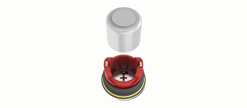

Mỗi bàn đạp Rally 200 sử dụng một pin CR1/3N.
LƯU Ý: Gamrin khuyến cáo nên thay đồng thời tất cả pin. Không sử dụng các loại pin khác nhau.
- Dùng bộ lục giác 4mm để tháo nắp pin
- Tháo pin.
- Đợi 5-10 giây.
- Lắp pin mới vào nắp pin, quan sát cực.
- Lắp lại nắp pin và dùng tay siết chặt.
LƯU Ý: Không làm hỏng hoặc làm mất vòng đệm hình chữ O
- Sử dụng bộ lục giác 4mm để siết chặt nắp pin đến 3.6 lbf-ft. (5 N-m).
Hiển thị một đèn flash ngắn màu xanh lá cây, tiếp theo là một đèn flash dài màu đỏ.
