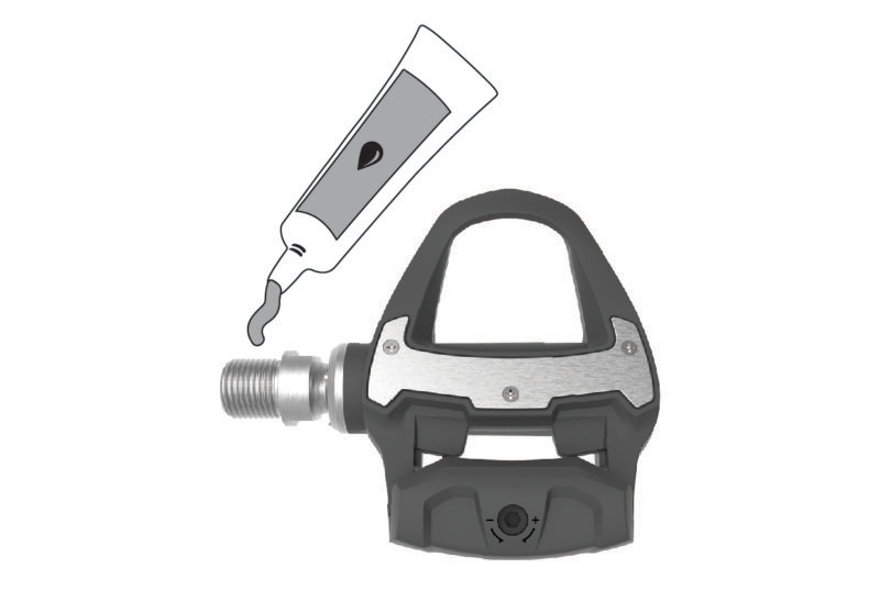

  2. Bôi một lớp mỡ mỏng lên ren bu-lông của trục chính.

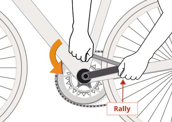

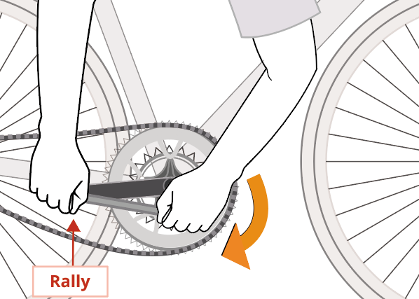

  3. Đưa trục chính vào lỗ trục chính.
  4. Siết chặt trục chính bằng cờ lê mô-men xoắn hoặc cờ lê bàn đạp.
    LƯU Ý: Khuyến nghị nên vặn trục chính đến 25 ft-lb (34 N-m) bằng cách sử dụng cờ lê mô-men xoắn nếu có hoặc càng chặt càng tốt bằng cờ lê bàn đạp.
    Bên không có giò dĩa
    Bên có giò dĩa

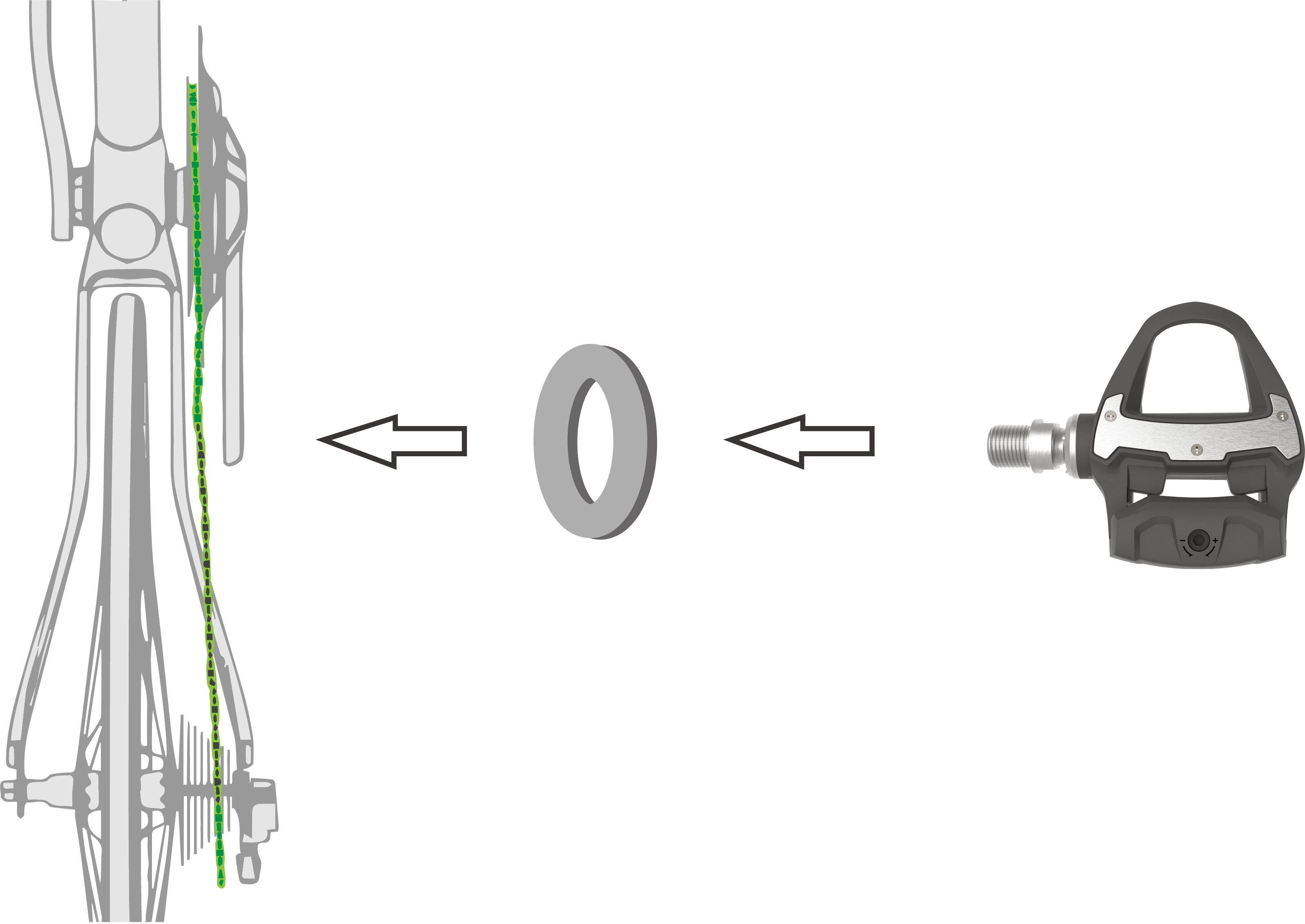

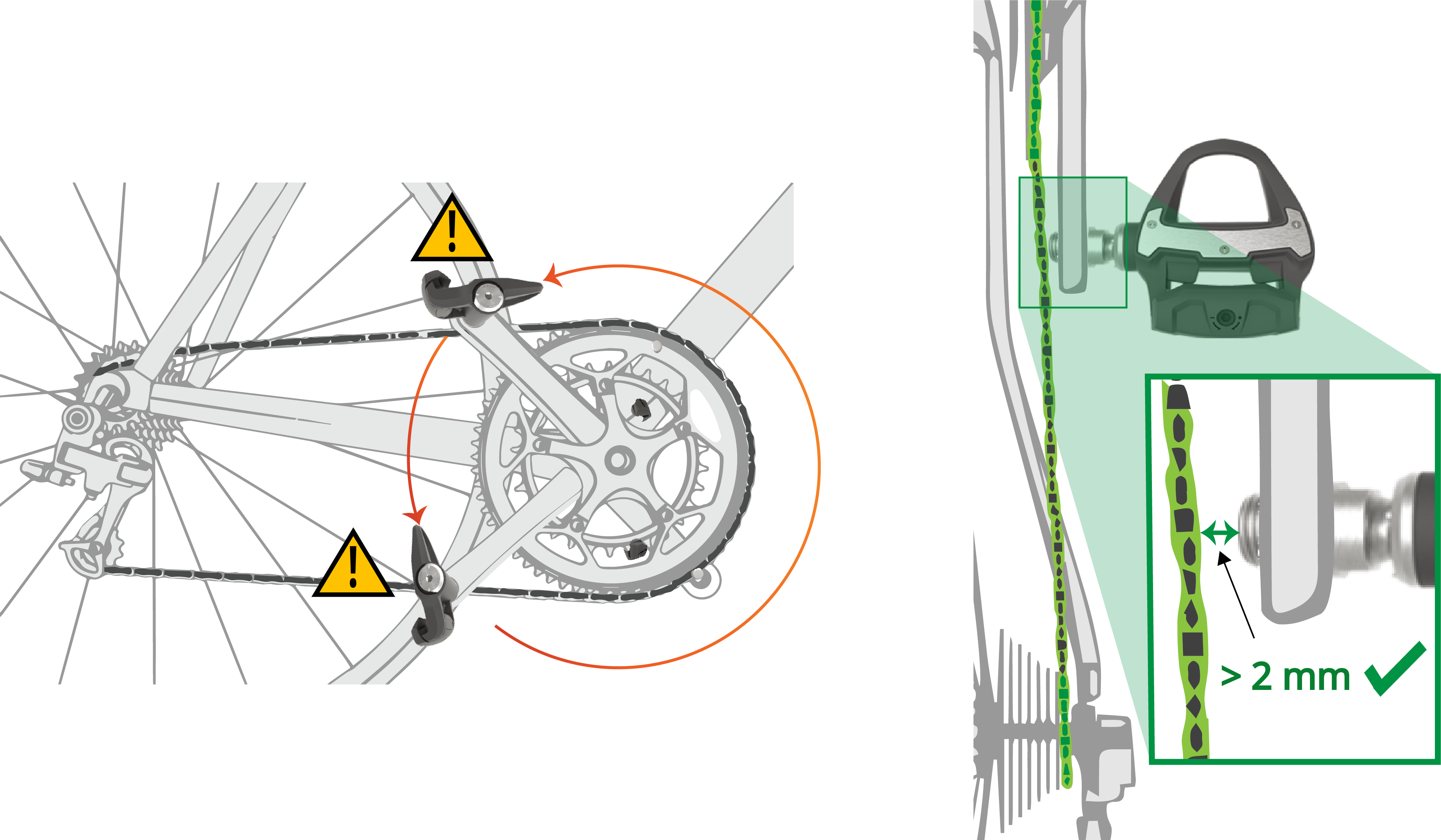

  5. Xoay tay quay để kiểm tra độ hở của xích.
Nếu bàn đạp cọ xát vào xích, bạn có thể lắp thêm vòng đệm vào giữa trục chính và giò dĩa để tăng khoảng hở. Để duy trì hệ số q bằng nhau giữa hai bên, bạn có thể bổ sung thêm một vòng đệm vào trục bàn đạp bên trái.

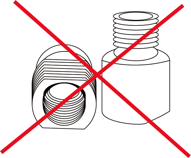

CẢNH BÁO
Không thêm nhiều hơn một vòng đệm cho mỗi bàn đạp. Điều này có thể làm tăng lực căng trên trục bàn đạp và các trục chính gây ra hư hỏng cho bàn đạp hoặc xe đạp hoặc có thể xảy ra va chạm dẫn đến hư hỏng tài sản hoặc thương tích cá nhân nghiêm trọng.
CHÚ Ý
Không lắp đặt cùng với bộ mở rộng bàn đạp xe đạp vì làm như vậy có thể làm hỏng thiết bị và sẽ làm mất hiệu lực bảo hành.
