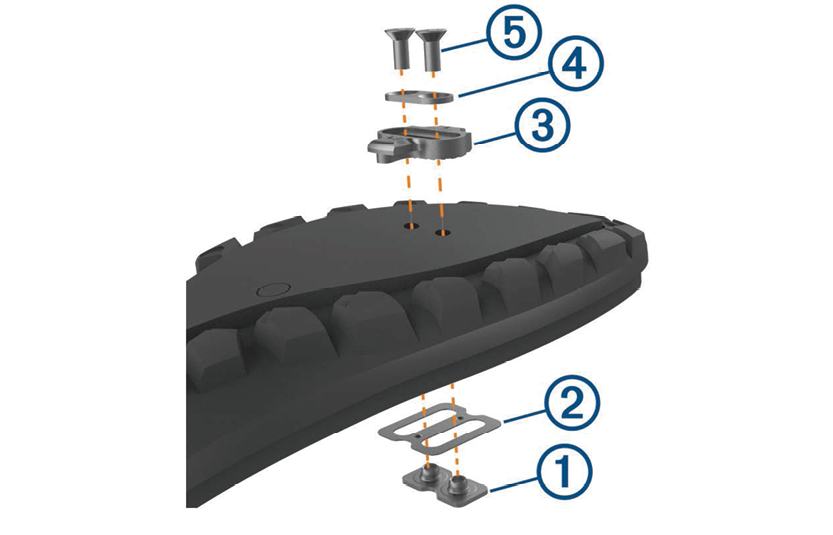

Lắp can giày cho Rally XC
LƯU Ý: Các khe cắm bên trái và bên phải giống nhau.
  1. Bên trong giày của bạn, nhấc đế lên và lắp đế gắn 2 lỗ và miếng đệm đế .
  2. Bôi một lớp mỡ mỏng lên các ren bu lông khóa.
  3. Căn chỉnh khe hở , vòng đệm và bu lông .
  4. Sử dụng chìa khóa hình lục giác 4 mm để gắn lỏng từng chốt vào đế giày.
  5. Điều chỉnh miếng lót giày ở vị trí bạn muốn.
    Điều này có thể được điều chỉnh sau khi đi thử.
  6. Vặn chặt miếng lót vào giày.
    LƯU Ý: Garmin khuyến nghị mô-men xoắn từ 4 đến 6 lbf-ft. (5 đến 8 N-m).
