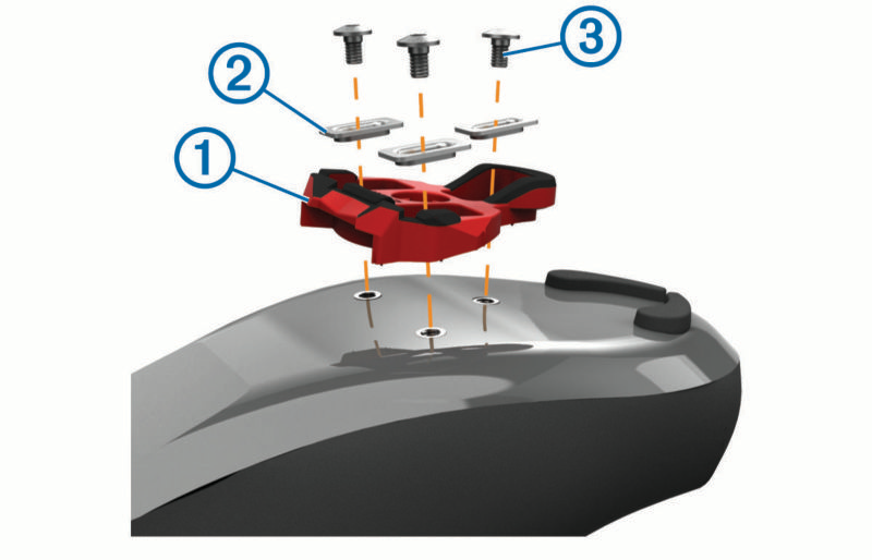

安裝 Rally RS 和 Rally RK 的扣片
備註:左右腳的扣片皆相同。
  1. 在扣片螺絲牙紋上塗一層薄薄的潤滑油。
  2. 對齊扣片 ①、墊片 ② 和螺絲 ③。
  3. 使用 4 mm 內六角扳手,將各個螺絲適度鎖入鞋底。
  4. 將扣片調整至偏好的位置,您可以試騎後再做調整。
  5. 將扣片緊鎖於鞋底。
    備註:Garmin 建議的扭力值為 4到6 lbf-ft(5到8 N-m)。
