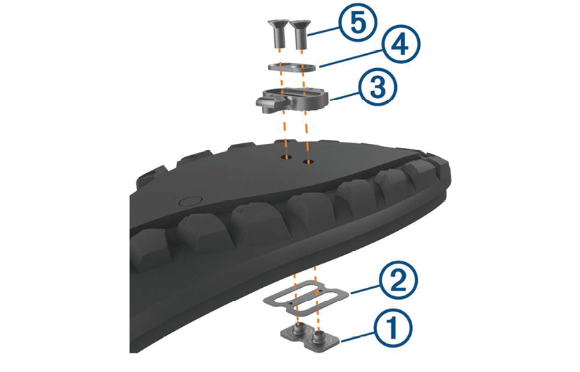

安裝 Rally XC 的扣片備註:左右腳的扣片相同。 抬起鞋內的鞋墊,並插入雙孔扣片固定座 ① 與鞋墊墊片 ②。 在扣片螺絲螺紋上薄塗一層潤滑油。 對齊扣片 ③、墊片 ④ 和螺絲 ⑤。 使用 4 mm 內六角扳手,將各個螺絲適度鎖入鞋底。 將扣片調整至偏好的位置。您可以試騎後再做調整。 將扣片緊鎖於鞋底。備註:Garmin 建議的扭力值為 4 ~ 6 lbf-ft(5 ~ 8 N-m)。 首頁產品介紹扣片安裝 Rally XC 的扣片
