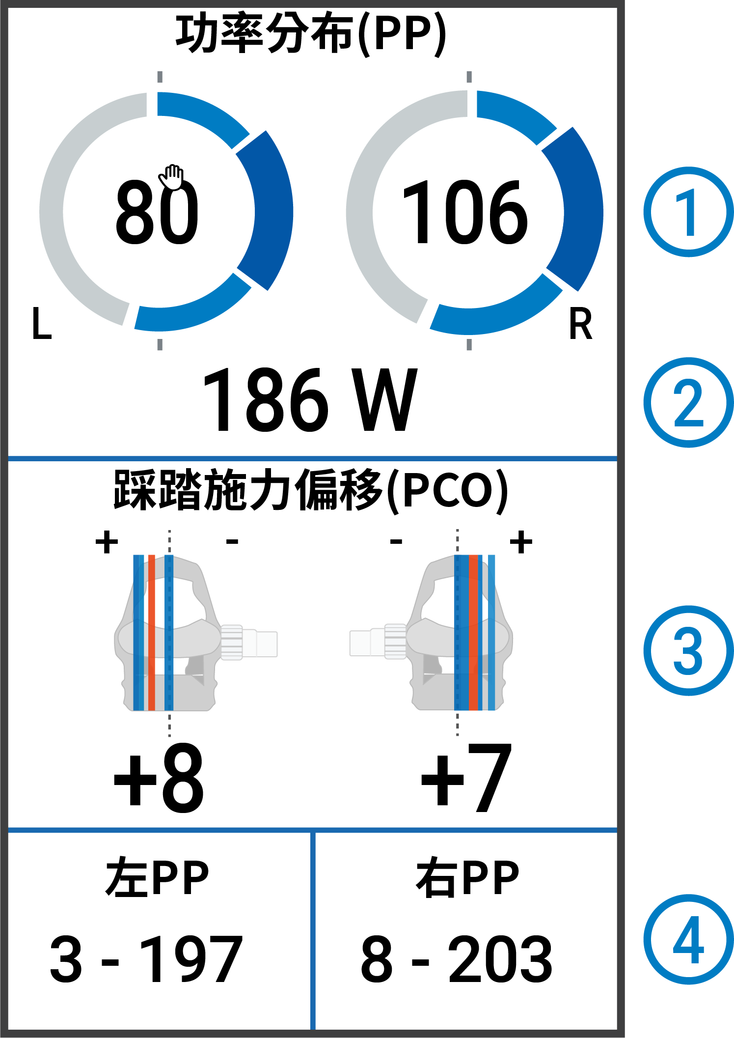

  1. 開始騎乘。
  2. 捲動到騎乘動態畫面查看您的功率峰值分佈 、總計功率分佈 和踩踏施力偏移
  3. 若有需要,請長按資料欄位 以進行變更(自訂資料欄位)。
