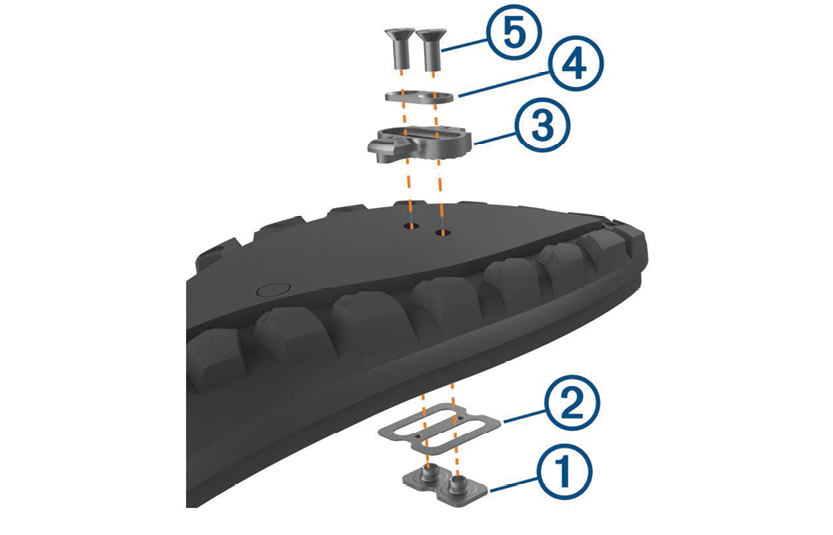

  1. 신발 안쪽에 클릿 마운트와 안쪽 와셔를 설치합니다.
  2. 클릿 볼트 나사산에 그리스를 얇게 도포합니다.
  3. 클릿, 와셔, 볼트를 정렬합니다.
  4. 4 mm 육각 렌치를 사용하여 각 볼트를 신발의 밑창에 느슨하게 결합합니다.
  5. 신발에 설치된 클릿을 선호하는 위치로 조절합니다.
    테스트 라이딩을 한 후 위치를 조절할 수 있습니다.
  6. 볼트를 조여 신발에 클릿을 단단히 고정합니다.
    참고: Garmin은 5 ~ 8 N-m (4 ~ 6 lbf-ft)의 토크를 사용할 것을 권장합니다.
