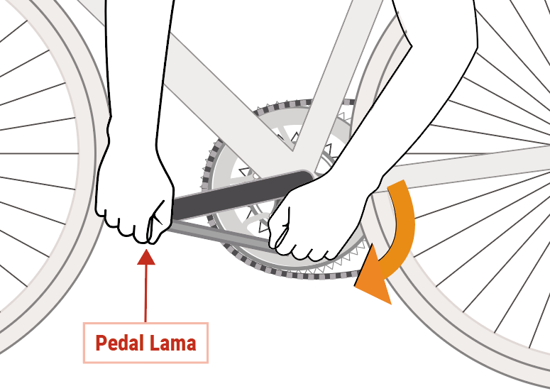

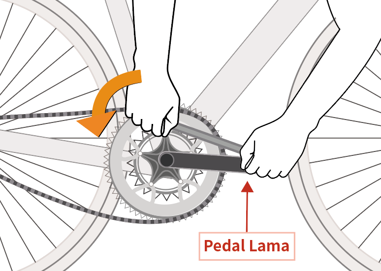

  1. Pasang kunci pas pedal pada poros dengan kunci pas pedal mengarah pada bagian belakang sepeda.
  2. Sambil menahan pedal dengan satu tangan, tekan kunci pas pedal dengan tangan lainnya.
Sisi Kiri
Sisi Kanan
  1. Terus putar kunci pas pedal ke arah yang sama sampai pedal terlepas.
  2. Terus putar kunci pas pedal ke arah yang sama sampai pedal terlepas.
