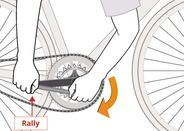

  1. Pasang pedal kanan terlebih dahulu.

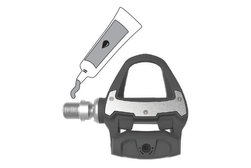

  2. Oleskan lapisan tipis gemuk ke ulir spindle pedal.

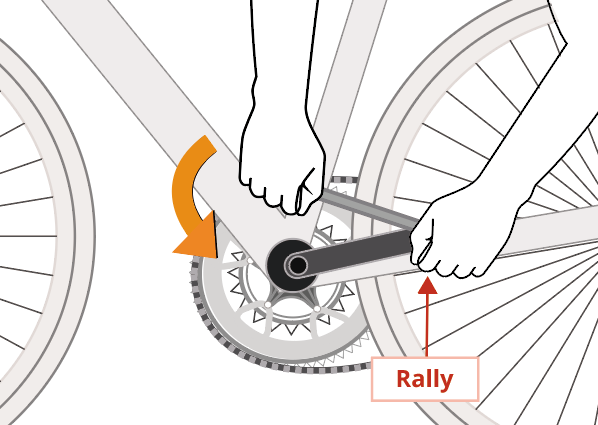

  1. Masukkan spindle ke dalam lubang spindle.
  2. Kencangkan spindle dengan kunci torsi atau kunci pas pedal.
CATATAN: Kencangkan spindle hingga mencapai rekomendasi 25 lbf-ft (34 N-m) menggunakan kunci torsi jika tersedia, atau sekencang mungkin menggunakan kunci pas pedal.
Sisi Kiri
Sisi Kanan

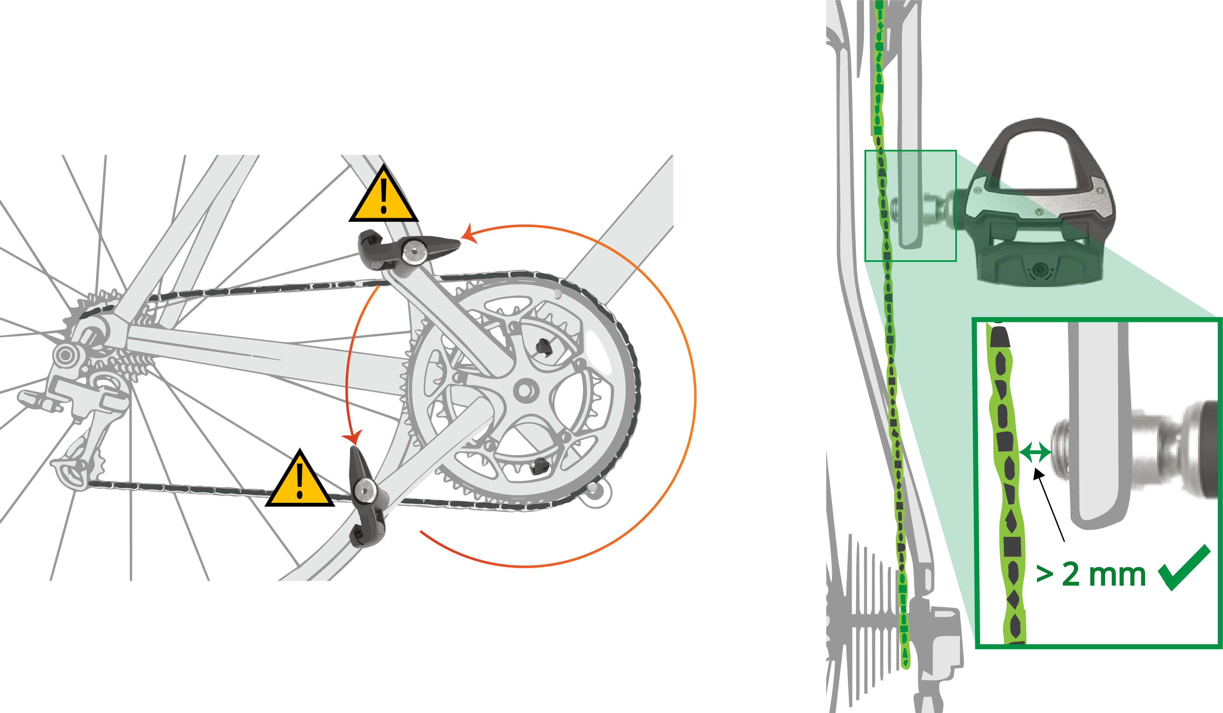

  1. Putar lengan engkol untuk mengecek jarak aman rantai.

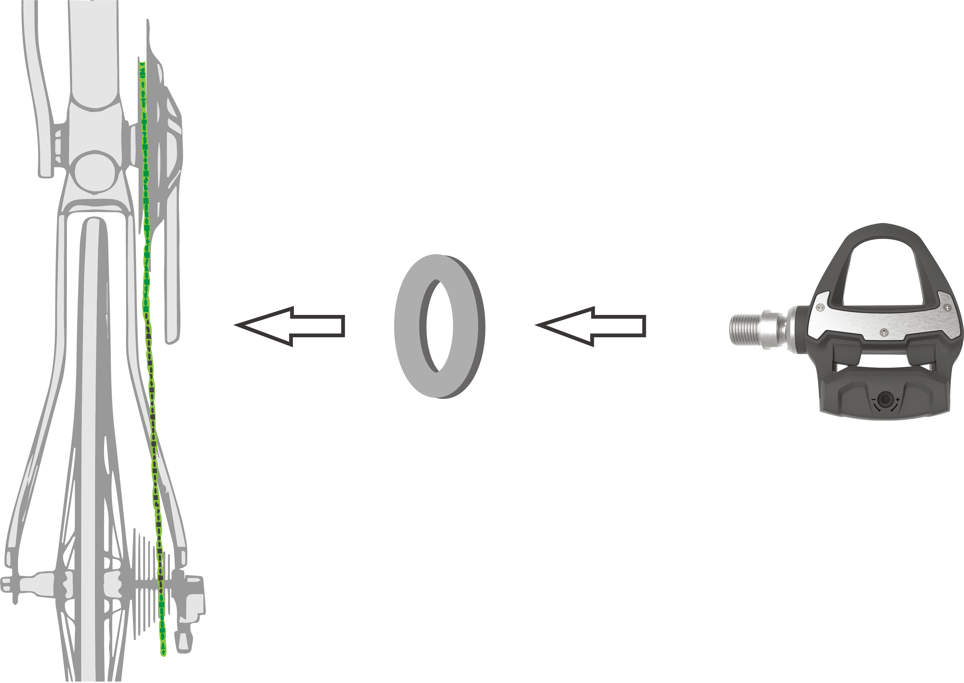

Jika pedal bergesekan dengan rantai, tambahkan satu washer (disertakan) antara spindle dan lengan engkol untuk menambah sedikit jarak. Untuk menjaga faktor q yang sama, Anda dapat menambah satu washer pada spindle pedal kiri.
PERINGATAN
Jangan menambah lebih dari satu washer pada setiap pedal, karena akan menambah tekanan pada spindle pedal dan ulir spindle yang mungkin merusak pedal atau sepeda, atau menyebabkan pengendara terjatuh saat mengendarai sepeda sehingga menyebabkan kerusakan atau cedera serius.

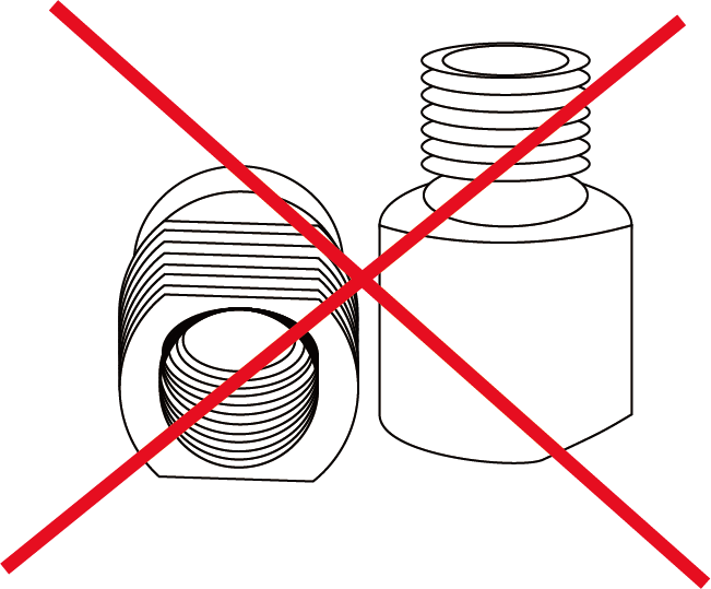

Jangan memasang dengan extender pedal karena hal tersebut bisa merusak perangkat dan akan menyebabkan garansi hangus.
