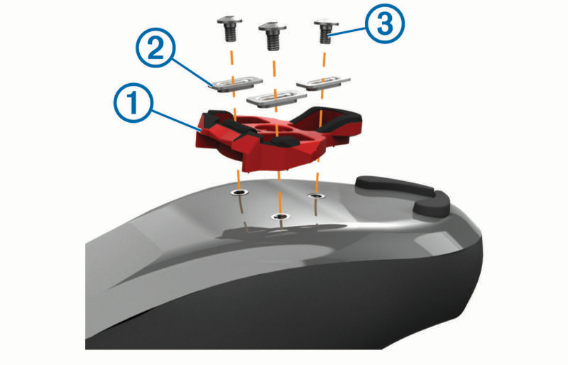

安裝 Rally RS 和 Rally RK 的扣片備註:左右腳的扣片皆相同。 在扣片螺絲牙紋上塗一層薄薄的潤滑油。 對準扣片 ①、墊片 ② 和螺絲 ③。 使用 4 mm 內六角扳手,將各個螺絲鎖入鞋底。 將扣片調整至偏好的位置,您可以試騎後再做調整。 將扣片緊鎖於鞋底。備註:Garmin 建議的扭力值為 4到6 lbf-ft(5到8 N-m)。 首頁產品介紹扣片安裝 Rally RS 和 Rally RK 的扣片
