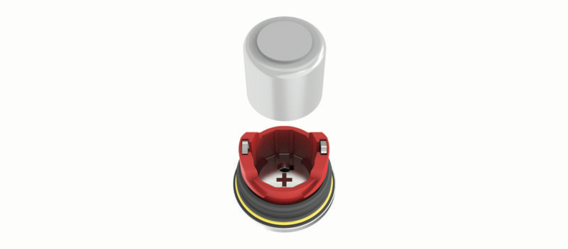

每個 Rally 200 功率計使用一個 CR1/3N 電池。
備註:Garmin 建議您同時替換所有的電池,勿混合使用不同類型的電池。
  1. 使用 4 mm 內六角扳手移除電池蓋 ①。
  2. 移除電池。
  3. 等待 5 到 10 秒。
  4. 確認正負極方向置入新的電池。
  5. 將電池蓋蓋回並用手鎖上。
    備註:請勿損壞或者遺失 O 型墊圈。
  6. 使用 4 mm 內六角扳手將電池蓋鎖緊至扭力值 3.6 lbf-ft.(5 N-m)。
    LED 燈將短閃一次綠燈,然後長閃一次紅燈。
