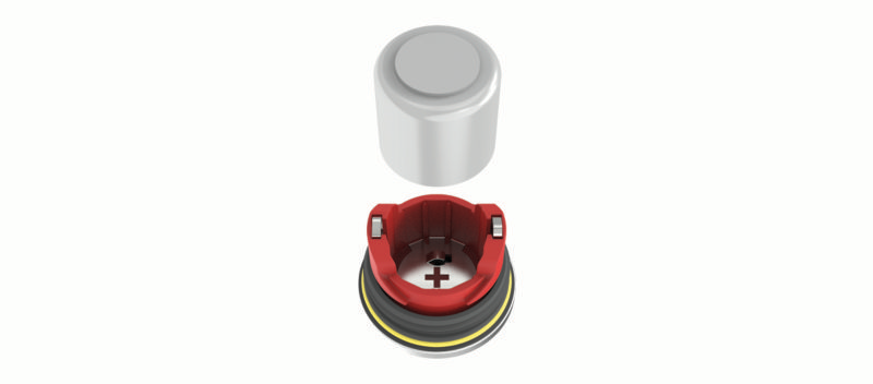

更换电池警告关于产品风险及重要信息,请参阅《安全及产品信息须知》。Rally 200 双边功率计每边使用一个 CR1/3N 电池。注意:Garmin 建议同时更换所有电池,请勿混合电池类型。 使用 4 mm 内六角扳手卸下电池盖①。 取出电池。 等待 5 至 10 秒。 查看正负极,将新电池放入电池盖。 安装电池盖,并用手拧紧。注意:请勿损坏或遗失 O 型垫圈。 使用 4 mm 内六角扳手将电池盖拧紧,建议扭矩 5 N-m。LED 状态指示灯先绿色闪烁,之后长时间红色闪烁。 主页设备信息电池信息更换电池
