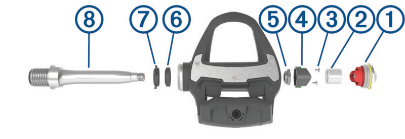

  2. 使用 4 mm 内六角扳手拆卸电池盖 ①。
  3. 将电池盖和电池 ② 放置于一边。
  4. 使用小十字螺丝刀(PH00)从电池舱 ④ 内部卸下两个螺丝 ③。
  5. 移除电池舱。
  6. 用踏板扳手牢牢固定踏板主轴,再使用 12 mm 套筒扳手旋开踏板主轴螺帽 ⑤。
    注意:右侧踏板上的黑色主轴螺帽为反向螺纹。左侧踏板的银色轴心螺帽。左侧主轴有一条环状刻线在板手槽上。
  7. 从踏板主体取出主轴。
  8. 移除踏板内部密封垫圈 ⑥ 和外密封垫圈⑦。
    注意:两个密封垫圈均为圆锥形以适配锥形主轴 ⑧。
