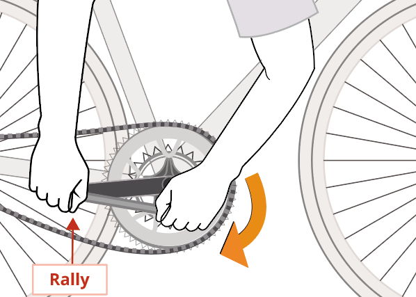

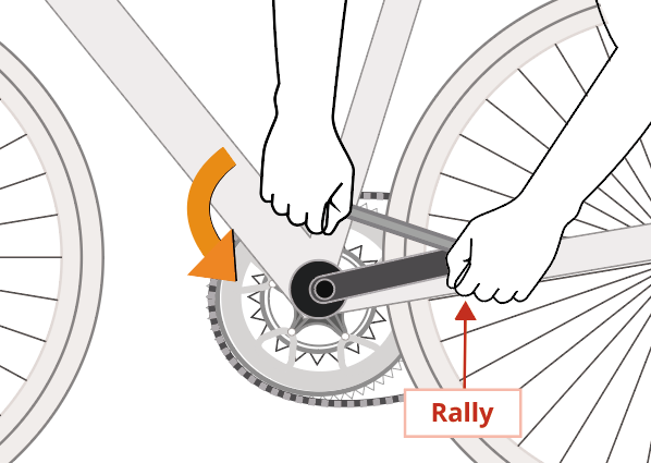

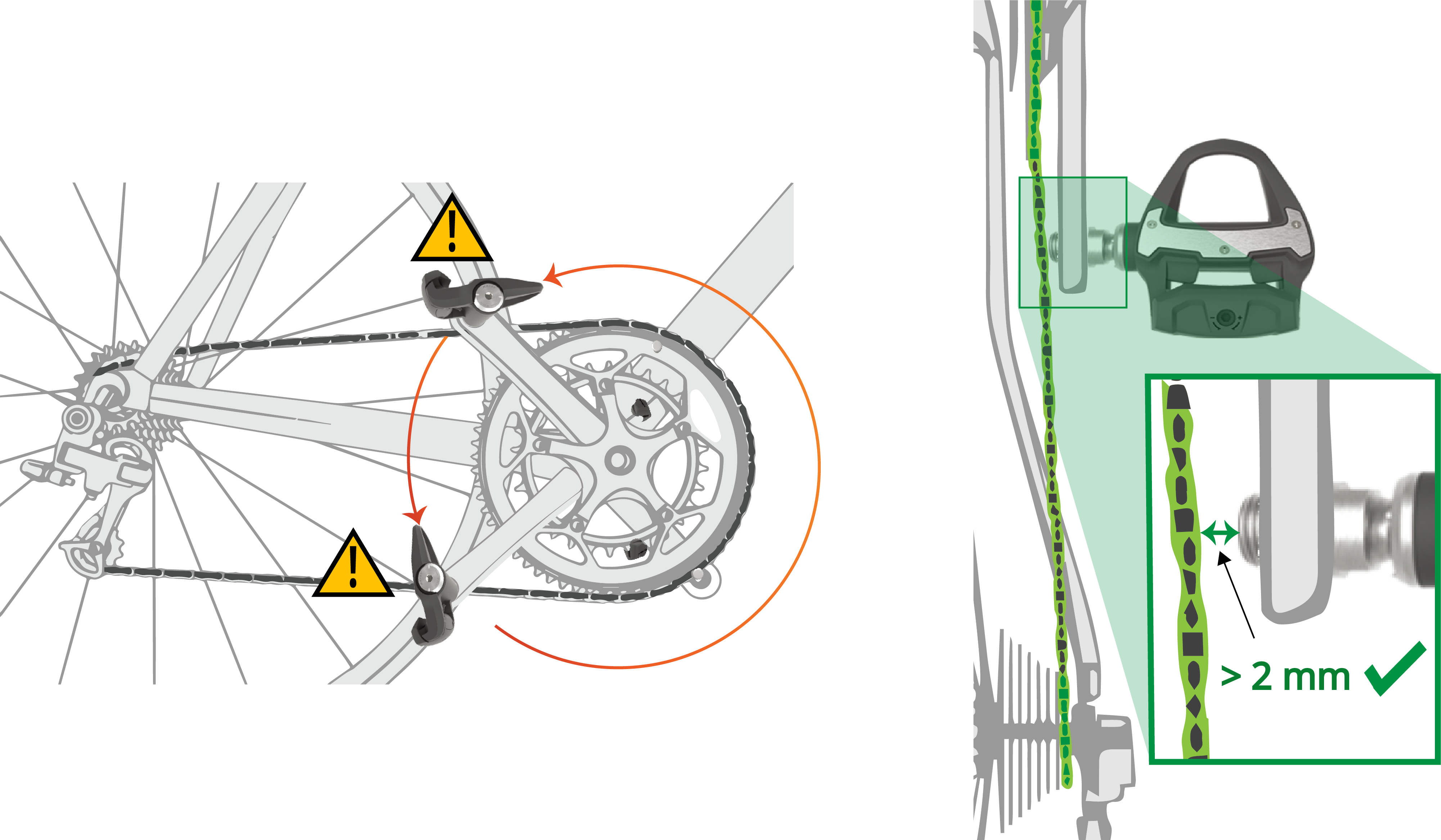

  5. 旋转曲柄臂以查看间隙。

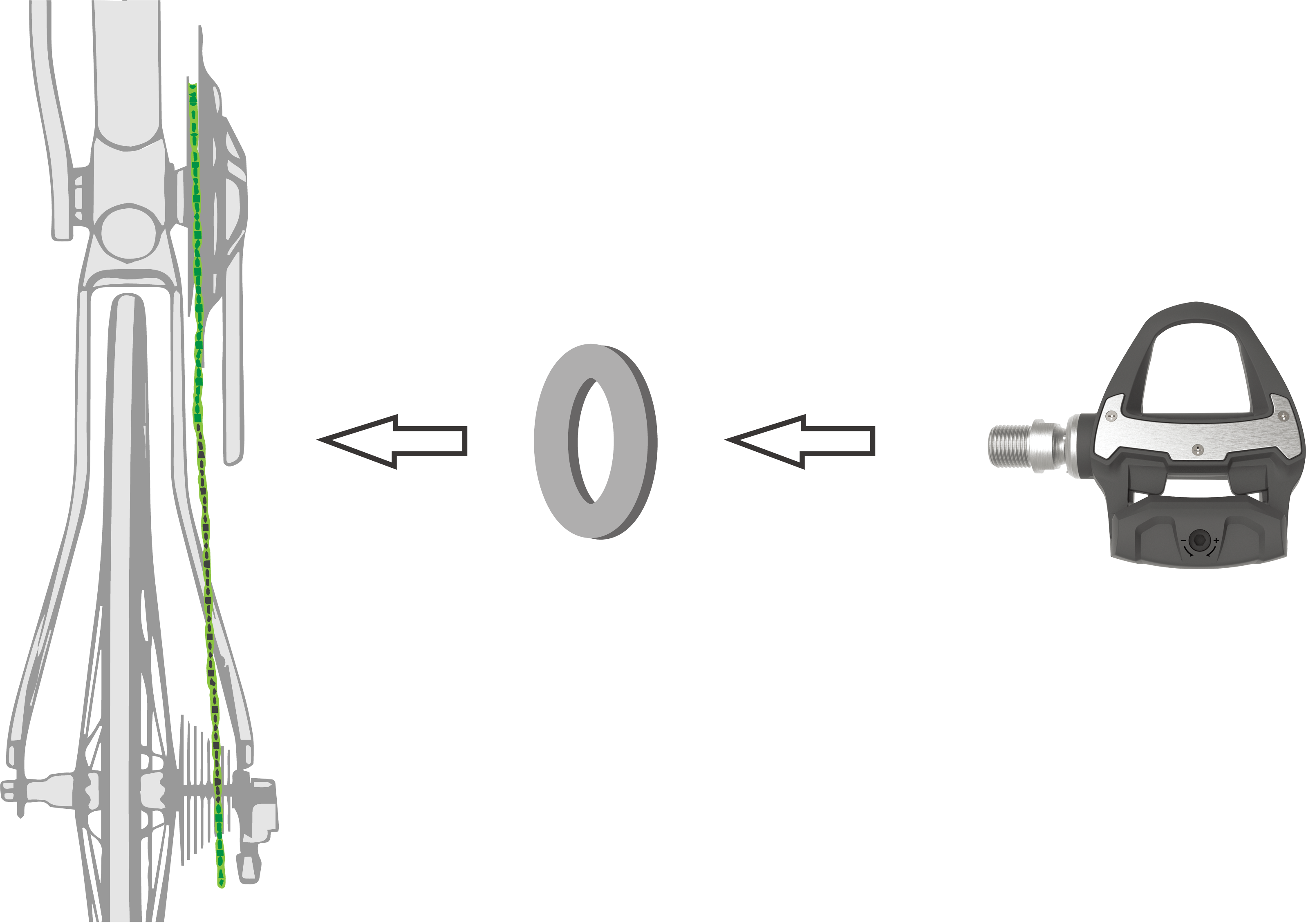

若您的踏板会摩擦链条,您可在踏板与曲柄之间加装踏板垫片以增加间隙。为保持左右相等的踩踏宽度值(Q-factor),可在非驱动侧踏板主轴上也加装一个垫片。
警告
请勿向每个踏板添加多个垫圈,这样做可能会增加踏板主轴和主轴螺纹的压力,从而损坏踏板或自行车,或导致碰撞造成财产损失或严重人身伤害。

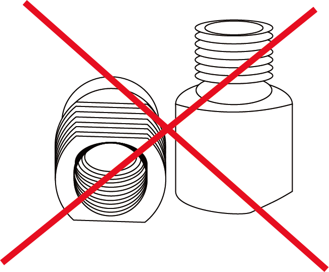

注意
请勿安装踏板延伸座,这可能会损坏设备,并使保修失效。
