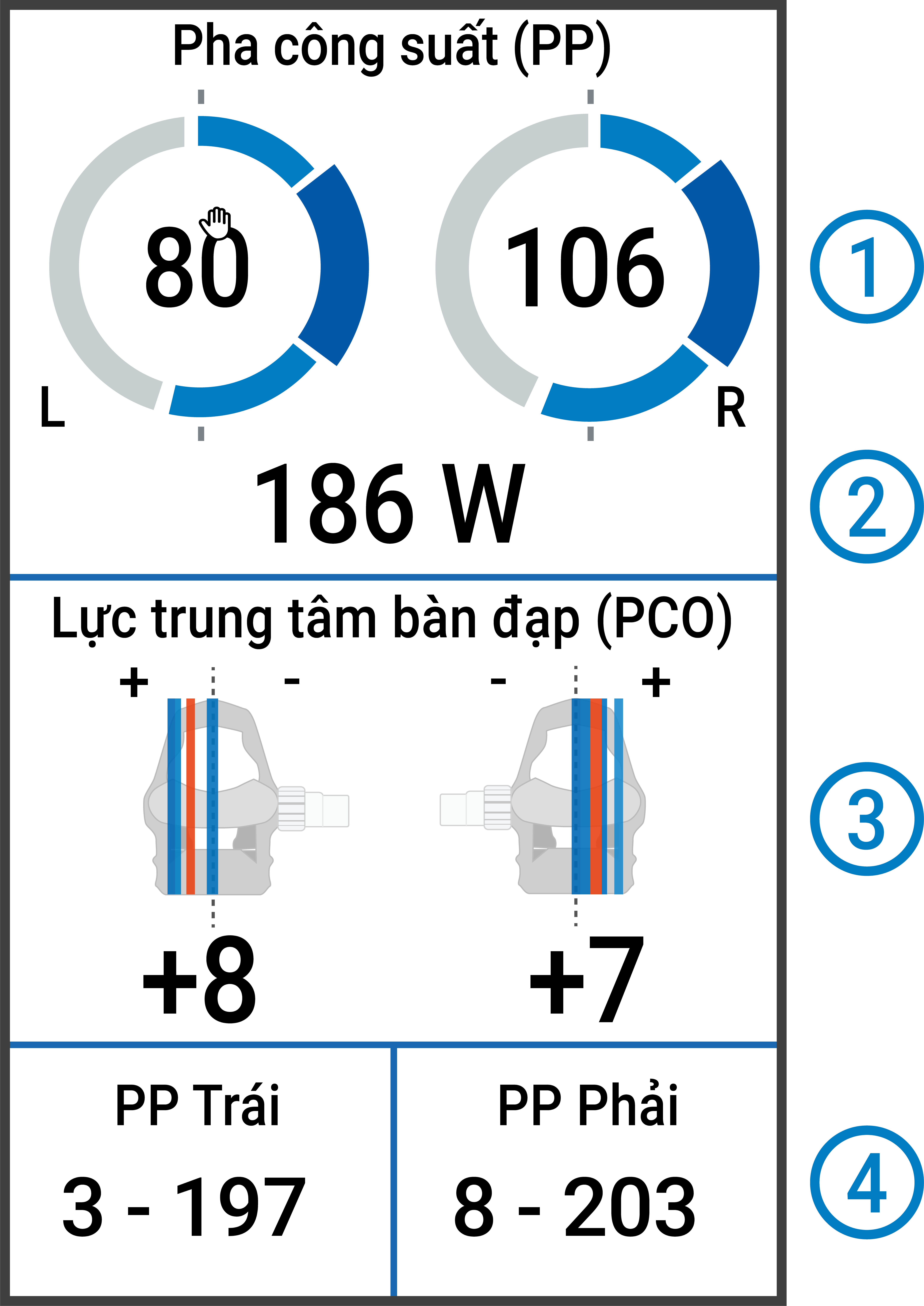

  2. Cuộn đến màn hình trạng thái đạp xe để xem dữ liệu pha công suất , tổng công suất , và lực trung tâm bàn đạp .
  3. Nếu cần thiết, giữ một trường dữ liệu để thay đổi (Tùy chỉnh trường dữ liệu).
    LƯU Ý: Hai trường dữ liệu ở cuối màn hình có thể được tùy chỉnh.
