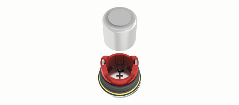

Mỗi bàn đạp Rally 200 sử dụng một pin CR1/3N.
LƯU Ý: Gamrin khuyến cáo nên thay đồng thời tất cả pin. Không sử dụng các loại pin khác nhau.
  1. Dùng bộ lục giác 4mm để tháo nắp pin .
  2. Tháo pin.
  3. Đợi 5-10 giây.
  4. Lắp pin mới vào nắp pin, quan sát cực.
  5. Lắp lại nắp pin và dùng tay siết chặt.
    LƯU Ý: Không làm hỏng hoặc làm mất vòng đệm hình chữ O
  6. Sử dụng bộ lục giác 4mm để siết chặt nắp pin đến 3.6 lbf-ft. (5 N-m).
    Hiển thị một đèn flash ngắn màu xanh lá cây, tiếp theo là một đèn flash dài màu đỏ.
