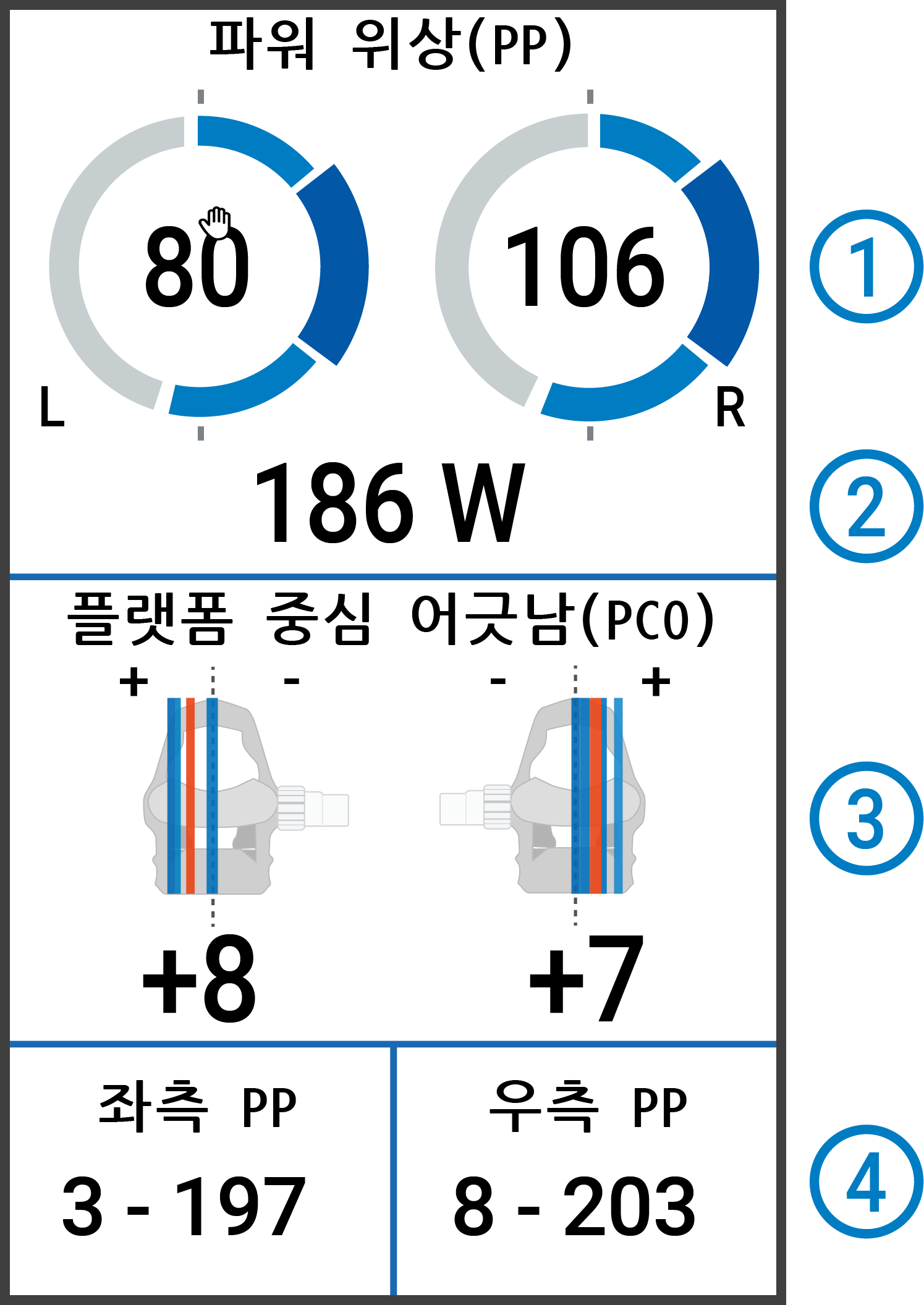

사이클링 다이나믹스 사용하기
사이클링 다이나믹스를 사용하려면 먼저 ANT+ 기술을 사용하여 파워 미터를 장치와 페어링해야 합니다 (3 페이지, Edge 830 또는 Edge 1030 Rally 페어링하기).
참고: 사이클링 역학관계의 기록은 장치 메모리를 추가적으로 사용하게 됩니다.
  1. 주행을 시작합니다.
  2. 파워 위상 데이터, 총 파워, 플랫폼 중심 어긋남(PCO)을 확인하려면 사이클링 역학관계 데이터 화면으로 스크롤합니다.
  3. 필요하다면 데이터 필드를 길게 눌러 이 항목을 변경하십시오 (4 페이지, 데이터 필드 사용자 설정하기).
    참고: 화면 하단의 두 개의 데이터 필드는 사용자 설정할 수 있습니다.
Garmin Connect에 라이딩 기록을 전송하여 추가적인 사이클링 역학관계 데이터를 확인할 수 있습니다 (4 페이지, Garmin Connect 라이딩 기록 전송하기).
