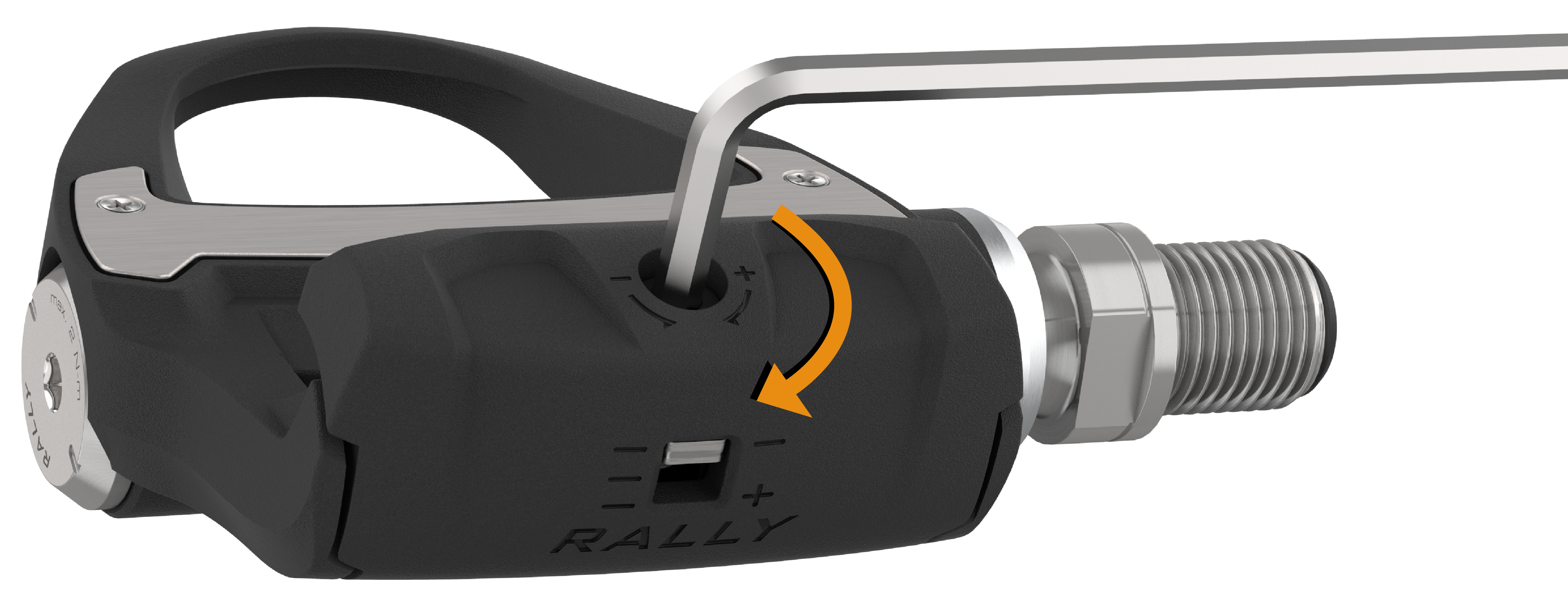

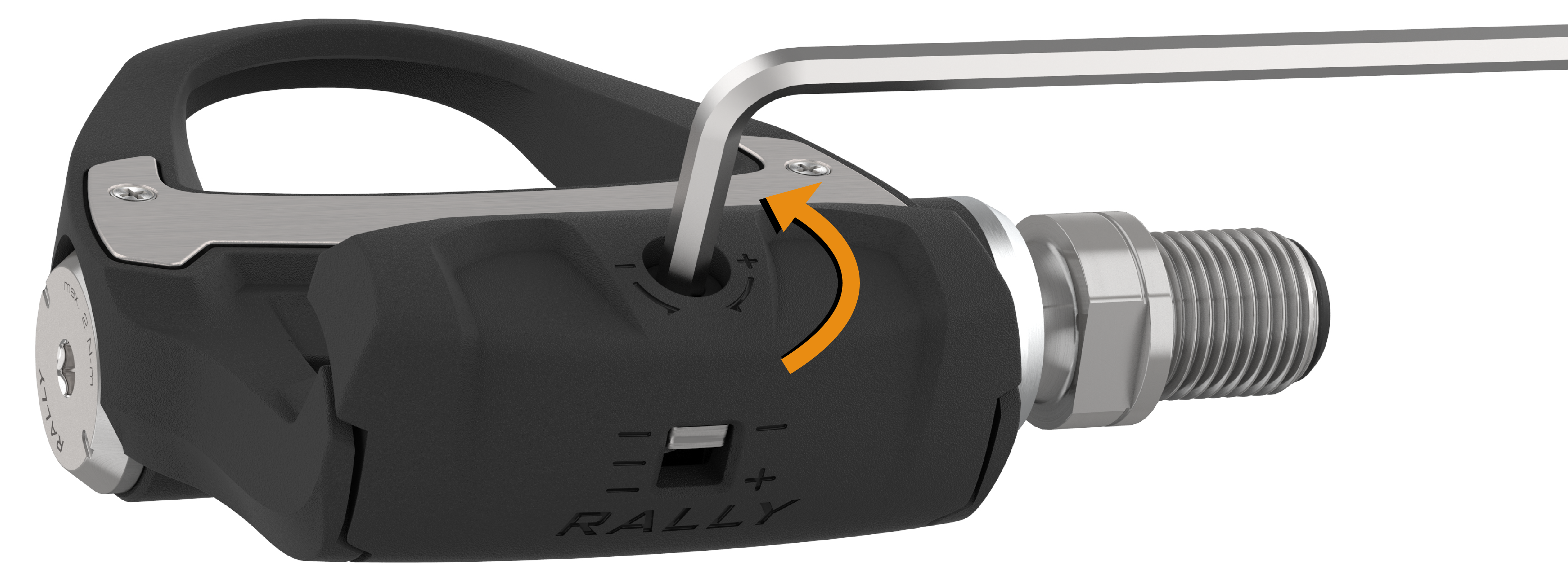

릴리즈 장력 조절하기주의페달 하단에 위치한 릴리즈 장력 나사를 너무 과도하게 조이지 마십시오. 릴리즈 장력은 두 페달을 균일하게 조절해야 합니다.3mm 육각 렌치를 사용하면 각 페달의 릴리즈 장력을 조절할 수 있습니다. 더 타이트한 느낌을 원한다면 육각 렌치를 시계 방향으로 돌려서 릴리즈 장력을 높이십시오. 더 가벼운 느낌을 원한다면 육각 렌치를 시계 반대 방향으로 돌려서 릴리즈 장력을 낮추십시오. 홈소개첫 번째 라이딩릴리즈 장력 조절하기
