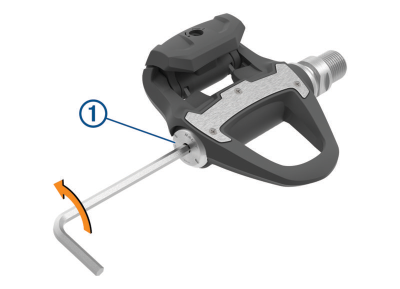

  1. mm 육각 렌치를 사용하여 배터리 커버①를 제거합니다.

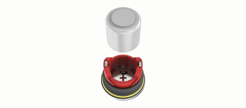

  2. 배터리를 제거합니다.
  3. 5-10초 동안 기다립니다.
  4. 새 배터리를 커버 안에 삽입하며, 이 때 극성에 주의합니다.
    배터리 커버를 다시 장착하고 손으로 조입니다.
    참고: 오링 고무 패킹을 손상시키거나 분실하지 마십시오.
  5. mm 육각렌치를 사용하여 배터리 커버를 5 N-m (3.6 lbf-ft.)의 장력으로 조입니다.
  6. LED가 한 번 짧게 녹색으로 점멸한 다음, 한 번 길게 적색으로 점멸합니다.
