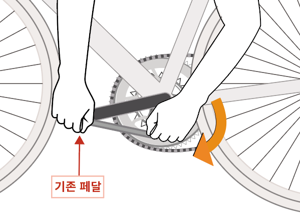

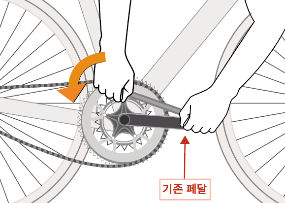

기존 페달 제거하기 페달 렌치가 자전거의 뒤쪽을 가리키도록 하여 스핀들에 페달 렌치를 끼웁니다. 한 손으로 페달을 고정한 상태에서 다른 손으로 페달 렌치를 아래로 누릅니다. 구동계 반대쪽(왼쪽)구동계 쪽(오른쪽) 페달이 빠질 때가지 페달 렌치를 한 방향으로 계속 돌립니다. 알코올에 적신 깨끗한 헝겊으로 크랭크 홀을 닦습니다. 홈소개설치 준비하기기존 페달 제거하기
