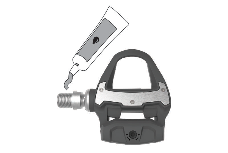

  1. 初めに右ペダルを取り付けます。
  2. ペダルスピンドルに、グリースを薄く塗布します。

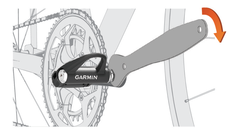

  3. ペダルスピンドルをクランクアームのねじ穴に挿入します。
  4. ペダルスピンドルのねじを手で回して仮止めします。
    (右ペダル:正ねじ、左ペダル:逆ねじ)
  5. ペダルレンチを使用して、ペダルスピンドルをしっかりと締めます。
    注意34N-m (25lbf-ft)のトルクを推奨しています。
  6. 左ペダルも同様に2~5の手順で取り付けます。
    注意左のペダルスピンドルは逆ねじです。

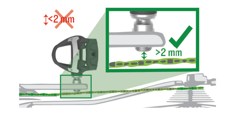

  7. ギアをアウタートップの位置にします。
  8. クランクアームを回転したときに、ペダルスピンドルとチェーンが接触していないことと、チェーンリングとカセットスプロケットが正常に動作していることを確認します。
    ペダルとチェーンの間隔を2 mm以上空けてください。
注意ペダルがチェーンにこすれるときは、付属のワッシャー(1枚)をクランクアームとスピンドルの間にはさんでください。Qファクターを調整するために、左ペダルスピンドルにワッシャーを1枚まで使用することもできます。
