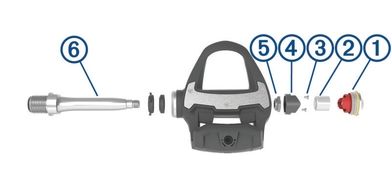

  1. 15 mmペダルレンチを使用して、ペダルを自転車から取り外します。
    注意左のペダルスピンドルは逆ねじです。
  2. 4 mm六角棒スパナを使用して、バッテリーカバー を取り外します。
  3. バッテリーカバーとバッテリー を取り出します。
    ヒントで示すバッテリーの数は、バッテリータイプにより異なります。
  4. プラスドライバー(PH 00)を使用して、2本のねじ をバッテリーキャリッジ から取り外します。
  5. バッテリーキャリッジを取り外します。
  6. ペダルレンチでレンチフラットをしっかりと保持したまま、12 mmソケットレンチでスピンドルナット を取り外します。
    注意右ペダルの黒色のスピンドルナットは、逆ねじです。左ペダルの銀色のスピンドルナットは標準ねじで、レンチフラットに線が入っています。
  7. ペダルボディからスピンドル を取り外します。
  8. スピンドルから古いグリースを拭き取ります。
  9. スピンドルにグリースを薄く塗布します。
  10. 新しいペダルボディにスピンドルを挿入します。
    新しいペダルボディの内側には、あらかじめインナーシールとアウターシールが装着されています。スピンドルを挿入するときに、アウターシールとスピンドルの先端が面一になるように押し込みます。
  11. スピンドルナットをセットします。
  12. ペダルレンチでレンチフラットをしっかりと保持したまま、12 mmソケットレンチを使用して、10 N-m(7 lbf-ft)のトルクでスピンドルナットを締めます。
    警告
    スピンドルナットは必ず推奨されるトルク値で締めてください。ナットを正常に締めないと、走行中にペダルが脱落し、重大なけがや死亡につながる事故を引き起こすおそれがあります。
  13. 2本のねじでバッテリーキャリッジを取り付けます。
  14. バッテリーとバッテリーカバーをセットして、手で軽く締めます。
    注意バッテリーカバーのOリングガスケットを破損または紛失しないようご注意ください。
  15. 4 mm六角棒スパナを使用して、5 N-m(3.6 lbf-ft)のトルクでバッテリーカバーを締めます。
    ステータスLEDが緑に短く1回点灯した後、赤に長く1回点灯します。
  16. ペダルを自転車に取り付けます。
