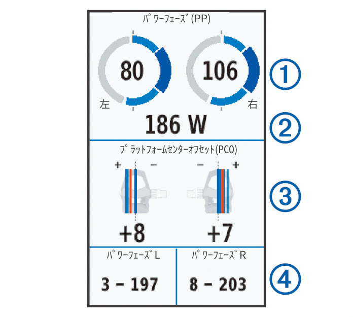

次の画面は、Edge 1030を使用した場合の表示例です。サイクリングダイナミクスページは、一部のEdgeデバイスのみ対応しています。
注意サイクリングダイナミクスを測定するには、デバイスに空きメモリーが必要です。
左右のパワーフェーズ
左右の合計パワー
左右のプラットフォームセンターオフセット
カスタムデータ項目
長押ししてデータ項目を変更できます。( トレーニングページをカスタマイズする

パワーフェーズ
パワーフェーズ(プラス)
プラスのパワーを出力している位置をブルーで表示します。
パワーフェーズピーク
出力しているプラスのパワーのうち
全体の50パーセント(数値変更可)のパワーを出力している位置を濃いブルーで表示します。
パワーフェーズ(マイナス)
パワーが出力されていない位置をグレーで表示します。
パワー値
出力したパワー値を表示します。

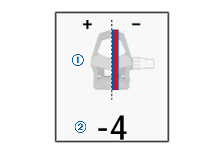

プラットフォームセンターオフセット(PCO)
プラットフォームセンターオフセット
ペダルにかかる力がペダルの中心からどの程度離れているかをブルーとレッドの線で表示します。ブルーの線は過去30秒のペダルの踏み込み位置、レッドの線は過去10秒間の平均踏み込み位置を表します。ブルーの線が少ない方がほぼ一定の場所を踏み込んで効率よくペダリングできています。
プラットフォームセンターオフセット値
ペダルの中心をゼロ0、外側をプラス、内側をマイナスとして、プラットフォームセンターオフセットを数値化して表示します。単位はミリメートル(mm)です。
