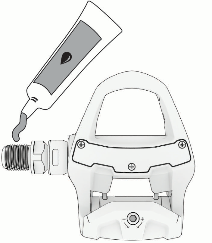

  1. ペダルのスピンドルねじ部に薄くグリースを塗布します。
注意
ペダルを取り付ける前に、ねじ部にグリースを塗布する必要があります。グリースなしで取り付けると、製品が損傷する恐れがあります。

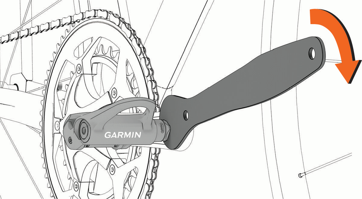

  1. スピンドルをクランクアームに差し込みます。
  2. スピンドルを手で締めます。
  3. 15mmレンチを使用してスピンドルをしっかり締め付けます。
    • 注意:正確なパワー計測を行うためには、ペダルをクランクアームに推奨トルク 35 N・m(26 lbf・ft.)で締め付ける必要があります。
  4. 同様の手順で左ペダルを取り付けます。
    • 注意:左ペダルのスピンドルは逆ねじです。

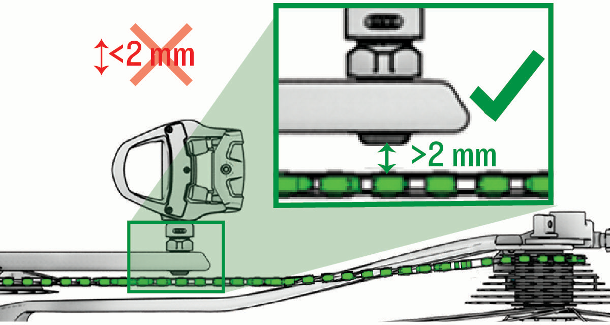

  5. ギアをアウタートップ(フロントが最大チェーンリング、リアが最小ギア)の位置にセットします。
  6. クランクアームを回転させて、クリアランスを確認します。
注意
ペダルのスピンドルとチェーン、変速機(グループセット)、フレームなどのバイクの各部品との間に、少なくとも2mmのクリアランスがあることを確認してください。走行中にフレーム、チェーン、または変速機のいずれかがスピンドルに接触すると、スピンドル内の電子機器が損傷し、製品の故障につながる可能性があります。
  1. 必要に応じて、左右両側のペダルのスピンドルとクランクアームの間に付属のワッシャーを1枚挿入してください。これにより、クリアランスが確保され、左右のペダルの均一性が保たれます。
警告
各ペダルにワッシャーを複数枚使用しないでください。複数枚使用すると、スピンドルやねじ部に過度な負荷がかかり、製品の故障、物的損害、または重大な人身事故につながる可能性があります。
