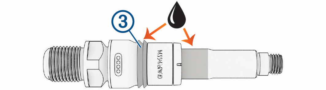

  5. スピンドルのグリースをすべて拭き取り、図のハイライトされた部分に新しいグリースを薄く塗布します。
    • 注意:ゴムシール の溝が埋まる程度に十分な量のグリースを塗布してください。

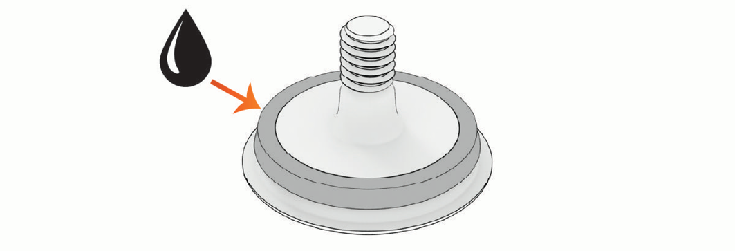

  9. カバー周囲のOリングにも薄くグリースを塗布します。
